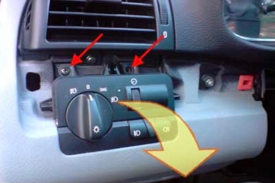

Vu les symptômes que tu nous décris, je pense que tu as un soucis avec le module LSZ ! (C’est le bouton qui sert à allumer tes phares)
Cet interrupteur d'éclairage extérieur contient un module qui gère l'ensemble des fonctions en rapport avec l'éclairage extérieur de ton véhicule. Il est en rapport direct avec d'autres modules et le TDB via le réseau interne de ta E46.
Pour bien faire il faudrait que tu le débranches pour voir si les symptômes décrits s’arrêtent. Si c’est le cas il faudra penser à le remplacer (
attention il faudra le coder)
Pour le démonter et le débrancher, il est préférable de démonter la petite boîte (vide poches) en dessous .
Dévisses les deux vis cruciformes (flèches rouges)
Soulever et faire pivoter l'ensemble vers l'avant en passant la main par le trou laissé par le vide poche démonté précédemment!
