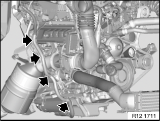

A tout hasard, as-tu vérifier si ton câble n’est pas endommagé au niveaux du passage moteur jusqu’à la jonction comme sur la photo au niveau des flèches 46*
Câblage positif
Câblage positif
