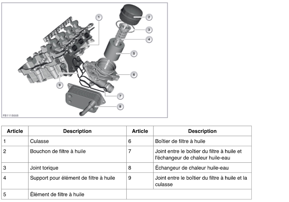

La première chose à vérifier est de savoir si la "tige ou support de filtre" centrale du bouchon du boitier du filtre à huile ainsi que la présence en bonne place du joint torique .
En effet il arrive que soit le support se détache ou bien parte à la poubelle avec l'ancien filtre (filtre desserré dans le boîtier), ce qui peut provoquer une pression d'huile, insuffisante pour faire fonctionner les unités VANOS au ralenti. Ce qui pourrait expliquer également le voyant d’huile qui s’allume!
Donc bien vérifier la présence ou le bon placement de la pièce 4 de l’illustration.
Support filtre à huile N43

TooShort a écrit : 13 janv. 2025 17:56 Salut ,

Merci pour ton retour *98/ Je vais vérifier cette histoire de porte filtre. J'ai changé le joint N°9 sur le schéma que t'as partagé au mois d'aout. j'avais de l'huile dans le vase d’expansion.

Qu’entends-tu par « j’ai remplacer les deux Vanos » de quel pièce parles-tu exactement 46*
Je te montre un Vanos , est-ce que c’est ça que tu as remplacé ?

Ce n'est pas ce que j'ai remplacé mais je parle des deux pièce que j'ai pris en photo qu'ils appellent VANOS Solenoid. indiquées sur le schéma de ton premier retour 46*

Oui cela pourrait être bénéfique du moins ça ne fera pas de mal vu les saletés que tu m’à montrer mais as tu vérifier ce dont je t’ai parlé sur le porte filtre, une pression insuffisante peut provoquer un dysfonctionnement au niveau des VANOS et poser problème …

Salut TooShort,
Le porte filtre est bien présent mais la gueule du filtre me plait pas **1
