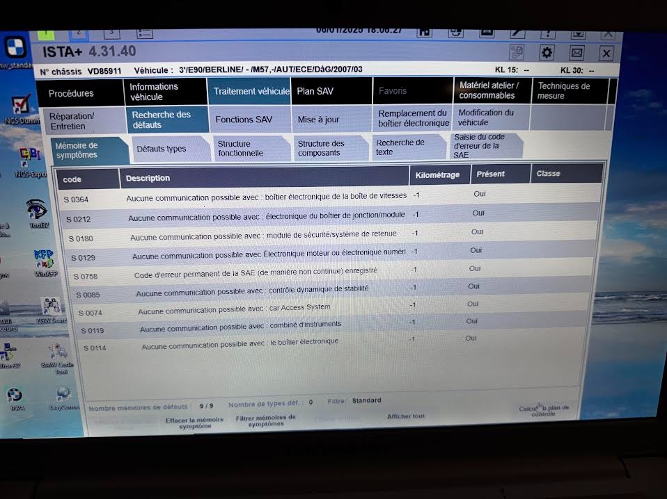

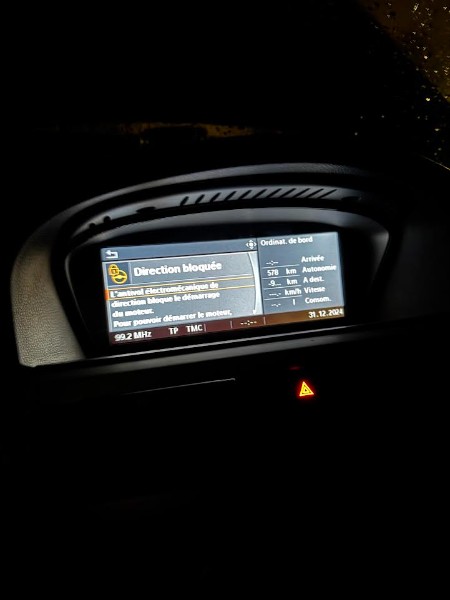

Bonjour j'ai un gros problème et je ne m'y connait pas assez pour identifier le problème alors au départ au matin tout va bien je repars a midi impossible démarrer voyant jaune volant bloquer en allant sur ista je pensais juste faire un reset elv mais en faisant un diag j'ai remarquer plein d'erreur aucune communication je vous mais les photos si vous pouvez m'aider j'ai aussi tester ma batterie elle ne donne pas beaucoup 12,10 il me semble mais je ne c'est pas si c'est le problème

Pour moi c'est ton module JBE qui gère l'alimentation électrique des autres modules qui a lâché.
-> maladie connue sur e90..
Un DSC qui lâche fait aussi plus ou moins la même chose mais la communication avec reste possible, on peut démarrer, et les erreurs liés directement à lui ressortent
Ton diag a été fait avec le contact en position 2 ? Sinon refais le stp pour être sûr que la comm avec le DSC est impossible, ca confirmera pour moi le JBE comme étant responsable.
A recouper avec d'autres avis.

Salut merci beaucoup de ta réponse bon désolé je m’y connais pas trop dans tout se qui elec donc je galère un peux a comprendre mais déjà avant tout ça j’avais un truc dsc en panne il me semble mais c’était a cause d’un capteur de pression de pneu en panne je crois j’avais pas trop fait attention à ça mais après pour le diag c’est quoi la clé en position 2 car moi j’ai mis la clé et j’ai appuyer pour avoir le contact mais je crois qu’il s’est coupe automatiquement pendant le diag donc je ne sais pas si je les bien fait si t’arrive à m’expliquer comment bien le refaire je peux le refaire ce soir si jamais merci

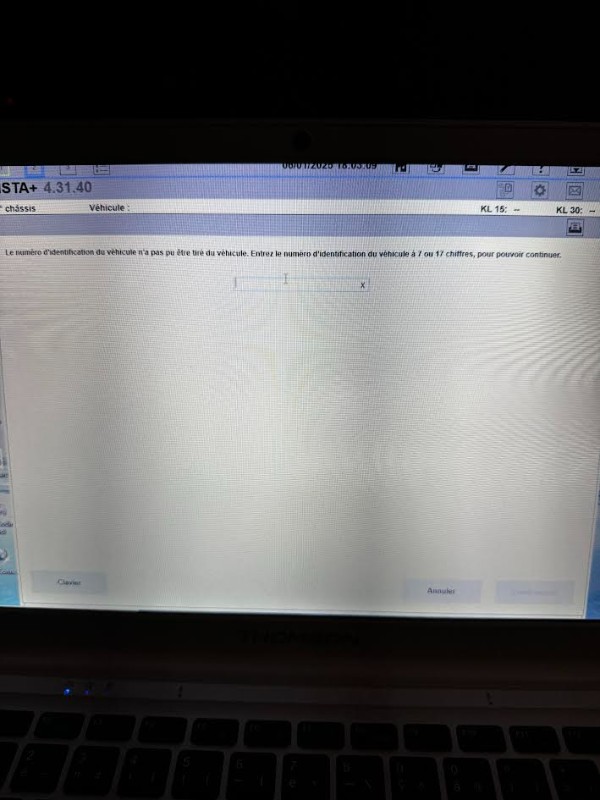

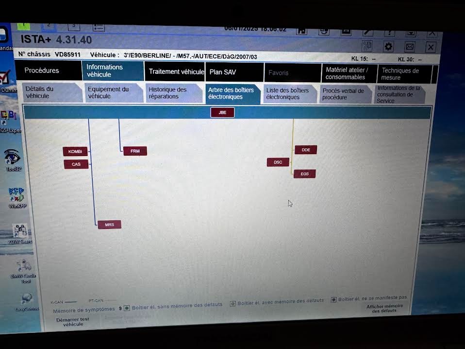

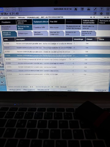

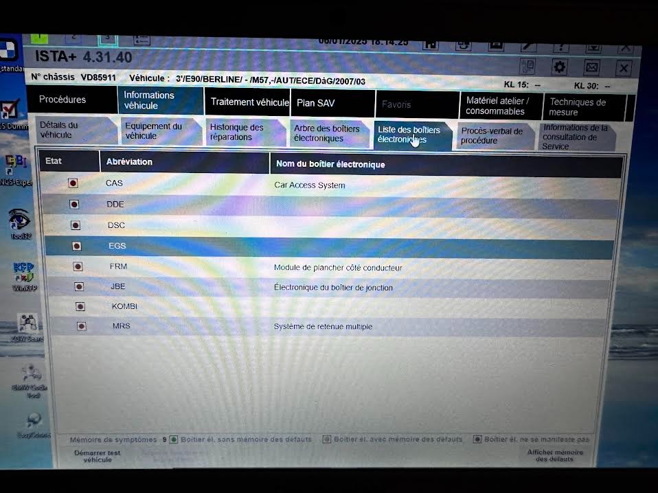

Alors j'ai refait le diag je t'envoie toute les photos par contre quelqu'un ma demander si j'etais sur que ista+ fonctionne pour les e90 ? Et autre question pourquoi il détecte pas automatiquement mon vin ? Enfaite on dirait que mon diag ne fonctionne pas ? sans le brancher a la voiture jai essayé jai le meme resultat je suis un peux perdu
