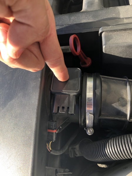

Vérifie que tout le circuit d’admission d’air est bien en place, pas de fuite etc …
Ensuite quand le défaut apparaît, débranche ton débitmètre et vois si les symptômes disparaissent ?
débitmètre
débitmètre
C’est souvent lui qui donne ce code erreur sur M52 ²²5
