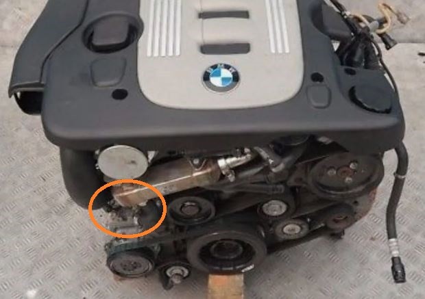

Cependant, J'ai constaté la présence d'huile qui suinte et semble couler sur la courroie d'accessoire du bas (sauf erreur de ma part celle de l'alternateur) voire photo (si je réussi à l'insérer)
46* 46*
D'où ma question subsidiaire :
Si la courroie glisse au niveau de l'alternateur, ce dernier ne fournit donc pas la tension nécessaire au véhicule et à la recharge de la batterie : est-il possible que, de ce fait, la tension de la batterie chute énormément et rapidement jusqu'à atteindre environ 9 Volts, voire moins en moins de 5 Mn (aucun gros consommateur d’énergie en fonction, ni autoradio, ni chauffage) - Je pense que la tension est revenu à environ 14 Volts dès que le peu d'huile a été supprimé et que l'alternateur a pu tourner correctement. Qu'en pensez-Vous?
Suis-je sur la bonne piste ou problème d'IBS ?
Merci de vos retours
Ci joint la photo avec le cercle rouge qui indique d'où suinte l'huile)

Ah mais oui clairement, en lisant ton sujet j’allais te suggérer de regarder du côté du régulateur de tension, le symptôme décris est vraiment là !!
Donc oui si tu as de l’huile qui tombe sur la poulie d’alternateur c’est certainement le soucis et résoudre cette fuite résoudra ton problème à coup sur ! Il faudrait également vérifier l’état de ta poulie Damper qui si elle est défectueuse peut poser problème également…
Après je ne vois que le régulateur de tension d’alternateur */c1

Comme dit précédemment, de l'huile suinte, non pas au niveau du refroidisseur EGR mais au niveau de la pompe à vide (signalé d'ailleurs lors du remplacement des disques de frein et plaquettes avant chez notauto).
Je m'occupe donc cette semaine de passer commande du jeu de joints cette semaine ainsi que de la courroie alternateur. Si tout va bien, je remplacera cela le week end prochain et reviendrai vers vous pour donner news, si concluant ou non; en espérant que le problème sera résolu et que l'Ibs n'est pas flingué, ni alternateur d’ailleurs non plus!! 46* 46*
D'ailleurs, vu qu'un tuto en Roumain pour le remplacement des joints de la pompe à vide, auriez vous quelques conseils ou tuto à me transmettre ainsi que pour le remplacement de la courroie d'alternateur; en effet je ne suis pas mécano mais obligé par la force des choses (aspect financier et disponibilité garagiste entre autre
Merci de m'avoir lu et de vos eventuels retours respectifs. *62* *62*

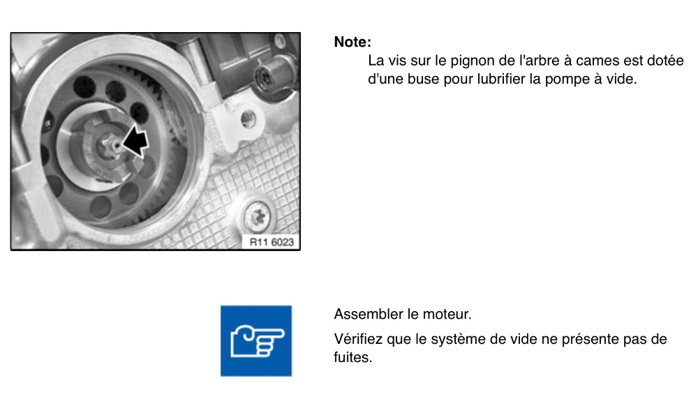

Pour le changement de joints de la pompe à vide, je te mets la procédure de dépose / repose de celle-ci, pour les joints à remplacer tu n’a qu’à dévisser et l’ouvrir rien de compliqué */c1
Dépose/repose pompe à vide M57

Wahoo,
Merci à toi Bimmer 52 *br* *br* *62* *62*
Concernant la courroie alternateur, la photo me semble différent de ma config qui présente une courroie entre alternateur et grosse poulie et une seconde courroie entre cette grosse poulie et les autres modules : ou alors j'ai mal vu
Il me semble pourtant avoir vu sur Yo...be le même principe que moi, sauf pas vu le système pour la tension de cette courroie.
