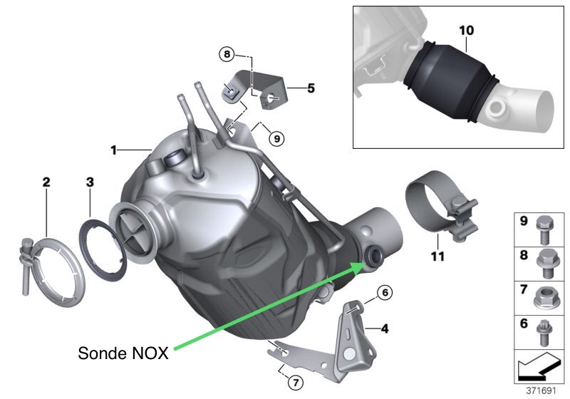

En général quand ces codes remonte c’est soit que tu as flingué une sonde NOX ou bien elle déconne !
Ton FAP peut être également à l’origine du problème !
Donc essaie de vérifier que le capteur d'oxyde d'azote n'est pas contaminé par des impuretés, ce qui pourrait venir de ton décrassage... Ensuite je te dirais de vérifier les connexions des conduites et des fiches.
Si toutes les connections sont nickels, tu aura certainement le capteur NOx après le convertisseur catalytique SCR à remplacer.
Catalyseur SCR
Catalyseur SCR

Merci pour ta réponse, je suppose que ce capteur se situe à l'arrière du vehicule ??? et vérifier la sonde telle que sur ton schema s'il est n'est pas encrassée ??? c'est un néttoyage exterieur ou il faut demontée la sonde ?
