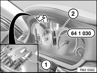

Insérer l'outil spécial 64 1 030 (qui n’est autre qu’un crochet que tu peux fabriquer sans difficulté) dans chaque cas dans la deuxième fente, à gauche et à droite, du combiné d'instruments (2).
Introduire l'outil spécial 64 1 030 dans l'agrafe/pince (1) et tirer vers le bas.

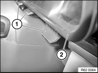

Sortez le combiné d'instruments (2) dans le sens de la flèche.

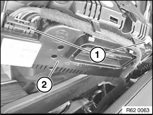

Débrancher les connecteurs (1) et retirer le combiné d'instruments (2).

Les languettes de retenue (1) du tableau de bord (2) doivent être exactement placées dans les fixations du tableau de bord.
