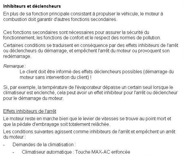

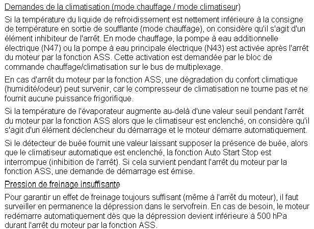

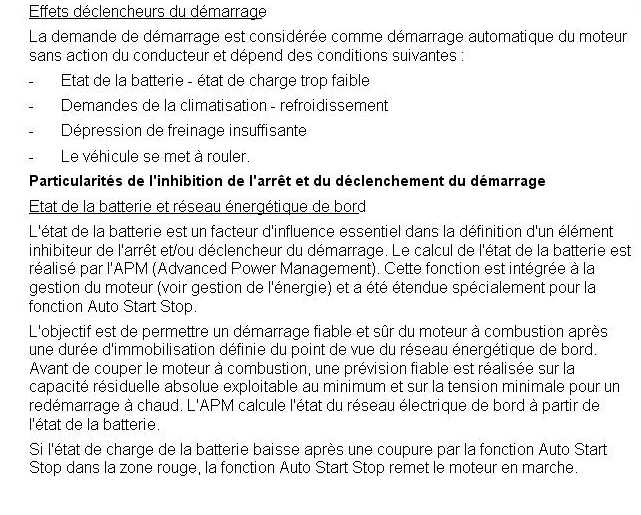

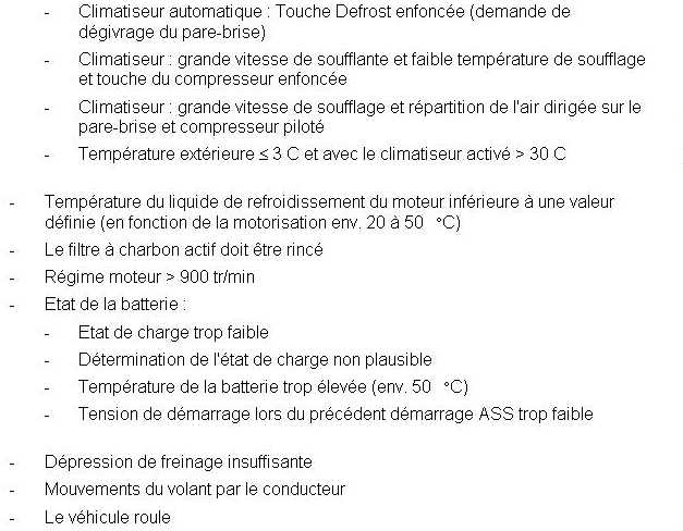

Préambule sur le fonctionnement du Stop&Start sur BMW X1 E84 (clic sur chaque pour voir entièrement):
Donc voilà déjà pour que tu puisse constater si tu n’es pas dans un de ces cas pour ton Stop&Start !
