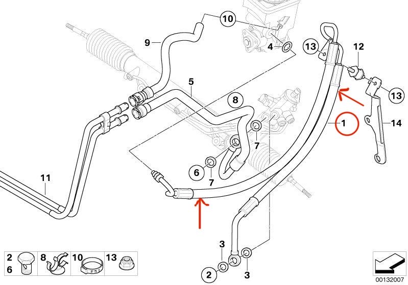

après que l'on m'ait remplacé le tuyau de pression d'huile de direction assistée et l'appoint de fluide ATF refait, je me retrouve avec une direction qui a des points durs dans les virages et fait comme bruit ( klong klong klong ) en braquant à l'arrêt, le bruit se fait ressentir à l'intérieur du véhicule. Mon garagiste me dit qu'il y a rien à faire, que c'est un circuit fermé sauf qu'avant il y avait rien de tout ça.
Est-ce que quelqu'un aurait une idée du problème ²²9 ( X5 E53 30.D 218cv ) ?

Slt, premièrement ton garagiste a une obligation de résultat, il est intervenu sur ta direction (organe de sécurité) il doit donc normalement le problème et le résoudre ! Après il n’est peut-être pas compétent sur BMW mais qu’importe il doit te rendre un véhicule en parfait fonctionnement !
Entre nous soit dit heureusement que c’est un « circuit fermé » pour un circuit hydraulique c’est indispensable ²²4
Après tu peux de ton côté essayer de vérifier si la purge du circuit hydraulique à été faite correctement pour déjà écarter cette cause. Je te met la procédure de purge du système de direction assistée pour que tu puisses vérifier ça. */c1

j'ai procéder aux vérifications comme indiqué, j'ai une petite amélioration quand je prends les virages, meilleur ressenti de la direction mais toujours ce bruit ( Klong klong klong ) en tournant le volant à l'ârret. */c1
