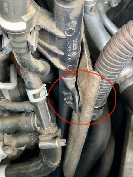

J'aimerai avoir une information claire au sujet de la vis plastique à retirer sur l'image, est-ce que quelqu'un a déjà démonté ça ? J'ai peur de casser donc j'ose pas forcer.
C'est pour effectuer le remplacement des bougies de préchauffages.

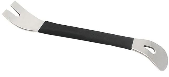

c'est une agrafe en plastique. Les ailettes sont orientées pour faciliter le montage et éviter le démontage involontaire . Il faut utiliser un outil plat comme sur la photo pour l'enlever.

Merci Pierrot, j'ai cet outil je vais essayer.
