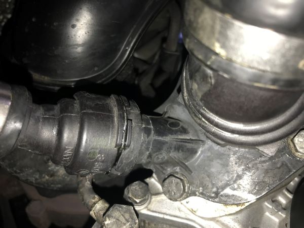

bonsoir a tous
je v ai faire court j ai une fuite de liquide de refroidissement sur ma BMW f10 de 2011/2012 au niveau du thermostat ou de la pieces pompe a eau le liquide atterrie sur la crémaillère de direction sa fuit très peu
mais je n arrive pas a localiser cet petite fuite
un membre du forum aurait déjà eu ce type de m mésaventure ,faut t il changer le thermostat avec s on support en plastique ou l ensemble pour être sur
cordialement michel06

Salut, difficile à dire comme ça car in ne distingue rien sur tes photos mais oui tu peux très bien changé le boitier de thermostat sans changer le thermostat lui même !
Pour bien faire il faudrait mettre ton circuit sous pression pour détecter d’où vient vraiment la fuite, c’est a mon avis le seul moyen pour là repérer!
J’ai eu le cas un jour sur ma première e36 je galérais avec une micro fuite que je n’arrivais absolument pas à trouver et le seul moyen à été de le mettre sous pression avec un révélateur de fuite, après avec une lampe UV j’ai tout de suite trouvé alors que cela faisait 6 mois que je cherchais…
Regarde ici pour le révélateur moi je l’avais trouvé sur Amazon à l’époque
=> https://www.fluotechnik.com/recherche-d ... 100ml.html
Et pour le boitier de thermostat (n°4) référencé OEM : 11518516203
En espérant t’avoir aidé

bonsoir bimmer52
merci pour t on aide ref des pieces
effectivement c est micro fuite plus qu' une galère que une grosse fuite

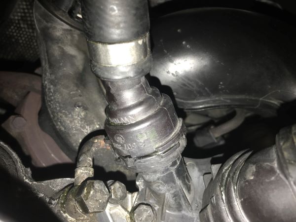

mais je suis arriver à localiser cet fuite *15*au dessus des poulies nous avons un refroidisseur avec une petite durit coudé celle ci le collier était desserrer laisser couler liquide refroidissement jusqu'au poulies qui renvoyer le tout sur le thermostat ainsi que la colonne direction bien content d avoir trouver
