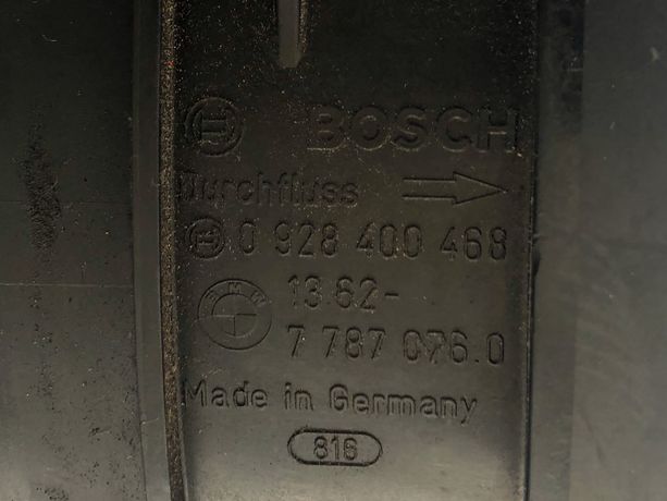

Sinon j'ai vérifié le débitmètre en place et la Rèf est : 787076.0 ce qui me parait être le bon suivant RealOEM...
Toujours est il que, comme dit dans mon précédent message, je ne sais si on n'avait pas déjà changé ce débitmètre avant que le garage intervienne et qu'on avait fait une "reprog" avec un débitmètre dont la rèf n'était pas celle d'origine...si tu vois ce que je veux dire 46*

Pour moi les références du débitmètre sont les suivantes (la seconde est si norme Euro4) :

oui donc la rèf est bonne (ci-joint la photo (je ne sais pas si ça a fonctionné))
