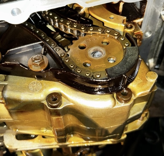

Je reviens après quelques temps, j’ai pu mettre la main dans le moteur et démonter un peu tout ça, j’ai passer la valise diagnostique (sans trop de conclusions). J’ai nettoyé et contrôlé les solénoïdes des Vanos. RAS.
J’ai identifié une cause évidente de panne de pression d’huile qui est : L’ axe du pignon qui entraîne la pompe a huile est cassé (net et sans bavure). J’ai même retrouvé la moitié de l’axe avec son boulon dans le cratère d'huile.
Conséquence de ça : le pignon maintenant libéré a cassé le guide/tendeur de chaîne de la pompe à huile. J’ai commandé de quoi réparer ça.

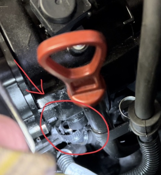

En démontant je me suis rendu compte qu’une durite n’était pas branchée (dernière le puis je jauge de niveau d'huile, entre la boîte à air et le collecteur d’admission. je ne sais pas de quoi il s’agit) et l’ensemble de la baie moteur jusqu’à la boîte est très grasse.
Est ce que quelqu’un saurai me dire de quel durite il s’agit ?
Merci d’avance.
Merci d’avance.
- Durite inconnue débranché
- IMG_0987.jpeg (87.24 Kio) Vu 260 fois

Voilà une photo de la pompe à huile avec son axe cassé
- IMG_0989.jpeg (127.82 Kio) Vu 260 fois

D'après ta photo et ce que tu décris, c'est la durite de retour d'huile ... :
https://www.realoem.com/bmw/fr/showpart ... Id=11_3180
Bravo pour avoir pris en main ton problème, je pense que tu fais bien, tu feras mieux que ton garagiste.. je savais qu'il y avait des cas sur M54 de dévissage de la vis de pompe à huile, mais j'avais encore jamais entendu ce type de casse sur un N46.. comme tu dis ca explique évidemment le prb de pression...
Pas de limaille dans ton filtre à huile ou carter suite à ce prb de pression ?
Si tu as besoin des procédures officielles, couple de serrage etc.. hésite pas

Merci, ça explique la crasse dans la baie moteur.PlumeVendest a écrit :D'après ta photo et ce que tu décris, c'est la durite de retour d'huile ... :
Pas de limaille dans le filtre, mais beaucoup au fond du carter malgré une huile toute propre...
Question bête, mais est-ce que pour le remontage, c'est une bonne chose de mettre du frein-filet ? pour éviter une panne similaire ?
Pour ce qui est des procédures et couple de serrage, j'ai acheté un MTA donc normalement ça devrait le faire. Je finis le chantier dans deux semaines, le temps de recevoir la nouvelle pompe. Si j'ai besoins, je te demanderai
a+

Oui tu peux mettre du frein filet, sur M54 on en met du rouge, et il y a même des gars qui "attachent" l'écrou/la vis.lhenry a écrit :Merci, ça explique la crasse dans la baie moteur.PlumeVendest a écrit :D'après ta photo et ce que tu décris, c'est la durite de retour d'huile ... :
a+
Comme ça : https://www.cyl6.com/distribution-e30/1 ... ndres.html
