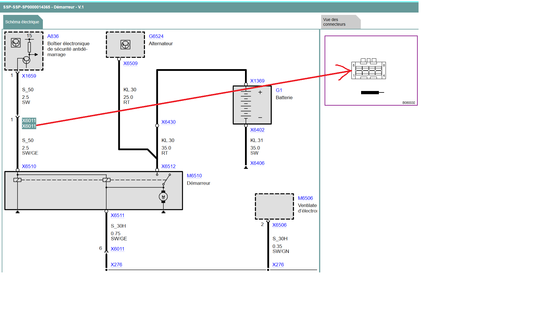

Re: [BMW E46 320CI] Démarreur neuf ne tourne pas.
J'ai retiré l'admission aujourd'hui et j'ai enfin pu avoir accès au démarreur.
Il est correctement branché, le +12V arrive bien sur le gros câble rouge.
J'ai fais 2 relevés de continuité sur :
- Le câble jaune/noir (dessus du démarreur) du démarreur à la prise dans la boite à fusible sous le capot : OK
- Le câble noir (dessous du démarreur) à la prise dans la boite à fusible sous le capot : OK
Donc ces 2 câbles de commande ne sont pas coupé entre le démarreur et la boite à fusible du capot.
MAINTENANT,
J'ai testé si j'avais du 12v sur leurs bornes en provenance de l'habitacle, et rien 0V.
Donc pour résumer :
Problème : Démarreur ne tourne pas. Voiture démarre à la poussette.
Le démarreur est correctement branché
La batterie est OK
L'alternateur est OK
La pompe a essence amorce bien à la mise de contact
Le relais de démarreur (le bleu) colle dés que la clé est en positon contact <- Pouvez-vous me confirmer que le relais bleu est bien le relais du démarreur ?
Les câbles de commande du démarreur sont OK de la boite à fusible moteur au démarreur.
Je n'ai pas de 12V qui arrivent à ces câbles quelque soit la positon de la clé.
Je vais essayé de remonter la trace des 2 câbles dans l'habitacle demain.
Si vous avez des idées, n'hésitez pas ;)

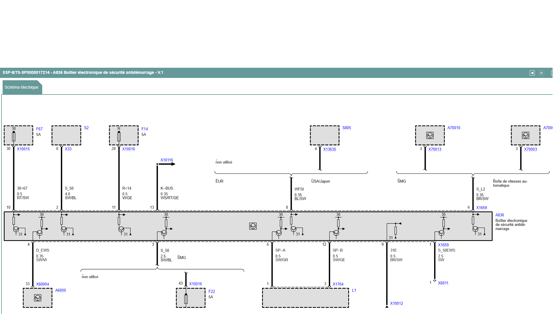

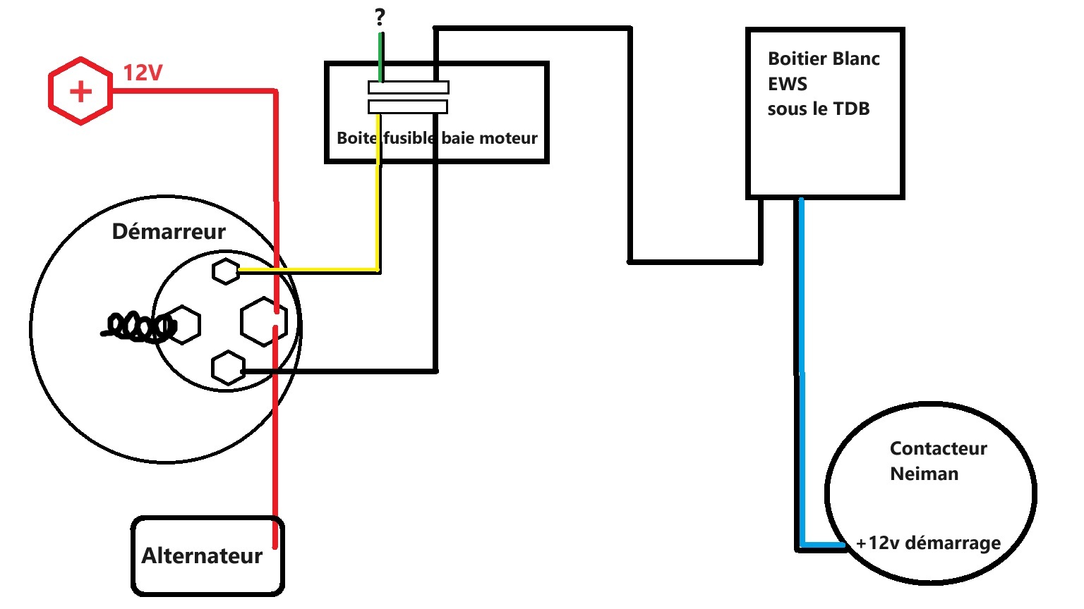

L'étau se resserre mais pas vers un problème pas simple ...
Fil Noir/Bleu
+ 12v en position démarrage
Donc le commutateur de neiman fait bien son travail; Dois-je mesurer l'ampérage ?
Continuité jusqu'au boitier EWS : OK
Fil Noir
C'est bien un +12v du solénoïde ?
0v en position de démarrage
Continuité jusqu'au démarreur : OK
Fil Noir/Jaune
C'est la masse du solénoïde ?
Continuité jusqu'à la boite à fusible : OK
Donc j'essaie d'en déduire que :
Le calculateur ayant été changé, il est très probable que l'EWS dans le calculateur est, soit été reprogrammé, soit désactivé CAR j'ai toujours de l'allumage et de l'injection.
Mais pour une raison inconnue, ce boitier EWS blanc s'est mis a déconner et ne donne pas de +12v au fil noir de solénoïde pour démarrer.
Recherches :
Je vais vérifier que ce boitier EWS est alimenté par un +12v
Si oui, alors c'est un problème interne.
Possibilité de shunter ? De mettre le fil Noir/Bleu en direct avec le fil Noir ?
Si non, ça peut être la cause

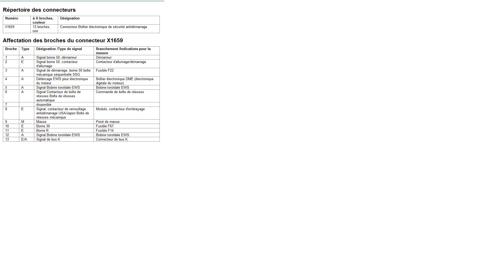

- PlumeVendest
- Messages : 1330
- Véhicule : Bmw (E90) 330I
Je te mets toutes les infos utiles que je peux trouver :
Remplacement du calculateur du moteur (DME/DDE)
Après le remplacement du boîtier électronique du moteur, il faut réaliser un "Réglage EWS - DME/DDE" au moyen du programme de codage ou du programme de diagnostic.
Dans des cas bien déterminés, il peut arriver que la synchronisation peut diverger entre le boîtier électronique DME/DDE et le boîtier électronique EWS. Dans ces cas, le déroulement renvoie au calibrage qui doit être réalisé ensuite. Suite à cela, les codes changeants des deux boîtiers électroniques sont réinitialisés à la valeur de départ commune.
Un calibrage doit également être réalisé lors du montage d'un nouveau système de gestion du moteur. Dans ce cas, le code de base du boîtier électronique EWS est repris par le boîtier électronique DME (DDE) lors du calibrage. Ce calibrage de base n'est possible qu'une seule fois.
Il n'est donc pas possible lors du calibrage de calibrer des boîtiers électroniques DME (DDE) qui ont déjà été calibrés dans un autre véhicule avec un autre boîtier électronique EWS selon un autre boîtier électronique EWS.
