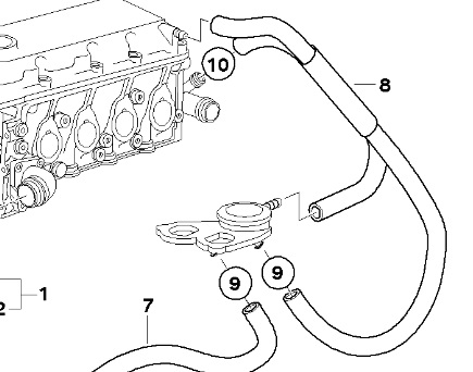

Voici mon problème : depuis quelques temps, je perds du liquide de refroidissement ce qui m'amène régulièrement à faire l'appoint avec la procédure qui va bien.
Je n'ai pas trouvé de fuite (traces de liquide) au niveau du moteur.
Je n'ai pas de mayonnaise ni au niveau supérieur du moteur (cache culbuteurs) ni au niveau de jauge à huile.
La température moteur est bonne (elle ne monte pas excessivement en température).
J'ai du chauffage.
Il y a quelques mois j'ai procédé au remplacement de la durite de recyclage des gaz entre le cache culbuteur et la valve d'admission (voir pièce n°8 sur l'image en pièce jointe). Cela n'a posé aucun problème, au contraire car j'ai retrouvé un véhicule avec un ralenti parfait.
Je suis intéressé par vos remarques et conseils.
Merci.

Le soucis est résolu, il n'était pas compliqué et assez fréquent sur ce moteur : le raccord de sortie de liquide de refroidissement à l'arrière de la culasse fuyait à la base. Son embase était même cassée sur une partie !
Le détail de ce raccord sur cette image :
