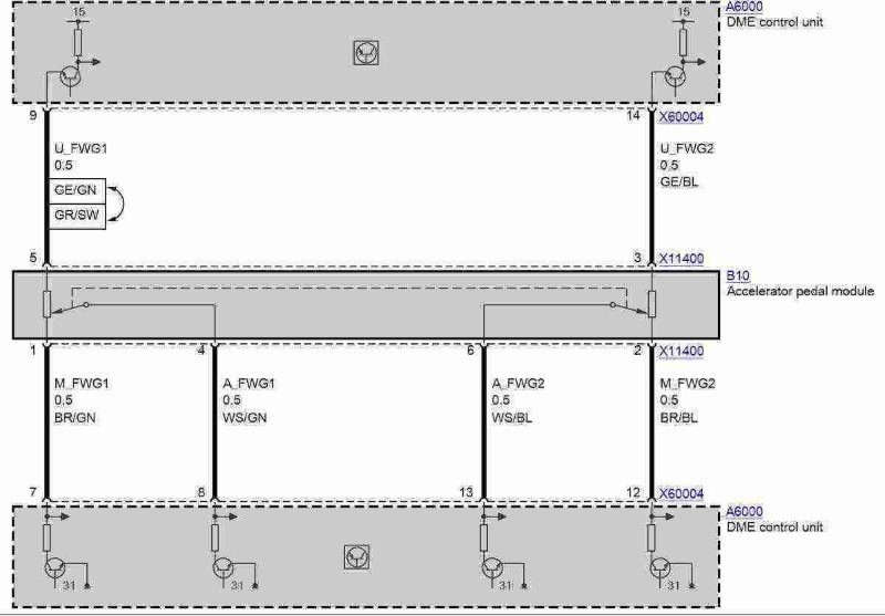

Le module de pédale d'accélérateur détecte les instructions du conducteur pour modifier la vitesse du véhicule.
Conception et fonctionnalité
La position de l'accélérateur est détectée par un capteur spécial et analysée par le module numérique du moteur (DME). Le module accélérateur est équipé de deux capteurs à effet Hall indépendants. Ces capteurs transmettent chacun un signal de tension correspondant à la position actuelle de la pédale. Pour des raisons de sécurité, deux capteurs sont utilisés. Sur cette base et en tenant compte d'autres paramètres de fonctionnement du moteur, la position requise pour le papillon des gaz est calculée. Le papillon des gaz est ensuite actionné par le positionneur du papillon des gaz.
Le module accélérateur reçoit une tension constante de 5 V du DME. Pour des raisons de sécurité, chaque capteur dispose d'une alimentation séparée.
Les deux capteurs à effet Hall transmettent un signal proportionnel à la position de la pédale. Le signal du capteur 2 est toujours exactement la moitié de la tension du signal du capteur 1. Les deux tensions de signal sont surveillées en permanence par le DME.
Diagnostic
La puissance maximale du moteur est limitée en cas de panne. Le véhicule réagit avec retard aux mouvements brusques de la pédale d'accélérateur. Si deux défauts surviennent simultanément, le régime moteur est limité au maximum. 1500 tr/min. Les codes d'erreur correspondants sont stockés sur le DME identifiant le capteur à effet Hall défectueux.
Les défauts suivants peuvent être détectés :
- Court-circuit du capteur à effet Hall
- Signal au-dessus de la plage de tension du capteur à effet Hall
- Signal inférieur à la plage de tension du capteur à effet Hall
- Différence peu plausible entre les niveaux de signal des deux capteurs à effet Hall
- Panne d'alimentation ou tension trop faible
Metrix7

Valeurs nominales pour le module de pédale d'accélérateur
Tension nominale du capteur de déplacement de la pédale en V :
Capteur 1 pédale d'accélérateur en position ralenti (non actionné)
0,65 - 0,85
Capteur 2 pédale d'accélérateur en position de ralenti (non actionné)
0,27 - 0,5
Capteur 1 pédale d’accélérateur juste avant le point de résistance au kickdown
3,8 - 4,2
Capteur 2 pédale d'accélérateur juste avant le point de résistance au kickdown
1,8 - 2,2
Capteur 1 kickdown de la pédale d'accélérateur enfoncé
4.3 - 4.7
Capteur 2 kickdown de la pédale d'accélérateur enfoncé
2h05 - 2h45
Valeurs de consigne de position de la pédale d'accélérateur en % :
Pédale d'accélérateur en position de ralenti (non actionnée)
0
Pédale d'accélérateur en position plein gaz
98-100
