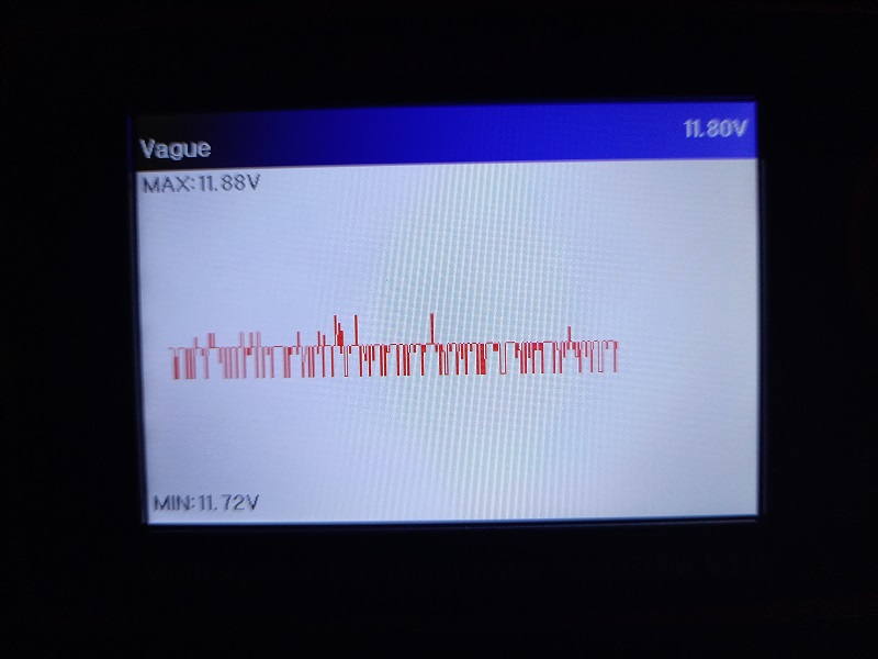

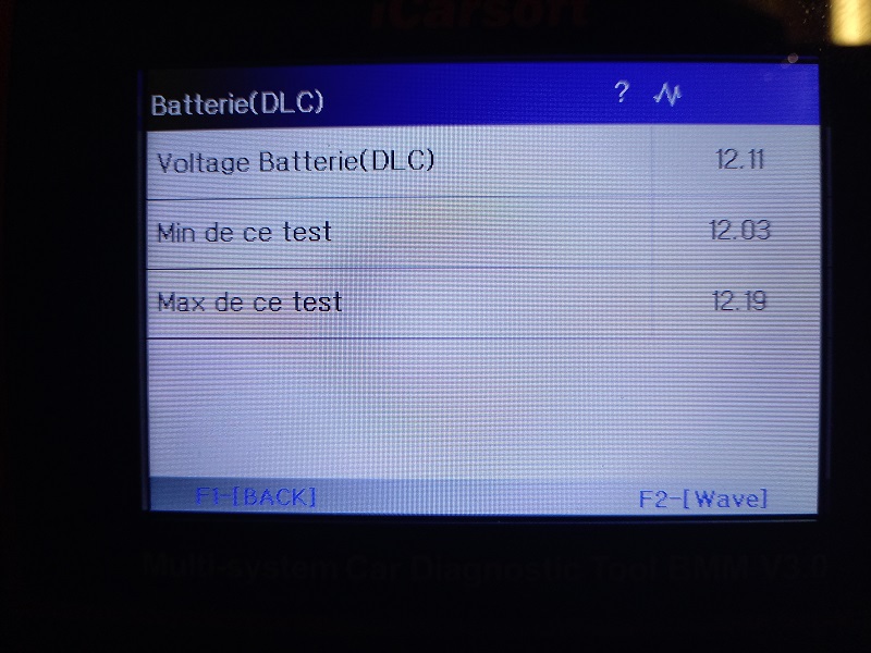

Message par frederic57 »
je reviens vers toi avec des infos précises (c'est la moindre des choses).
La voiture n'a pas tourné depuis 48h00 avant ce test (garage 14°).
tension batterie moteur a l'arret (grafique)
01 moteur a l'arret (grafique).jpg (83.06 Kio) Vu 405 fois

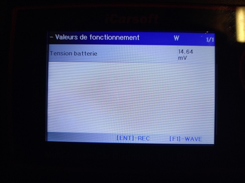

tension batterie moteur en marche (grafique)
02 moteur en marche (grafique).jpg (91.78 Kio) Vu 405 fois
03 tension batterie moteur en marche.jpg (105.06 Kio) Vu 405 fois

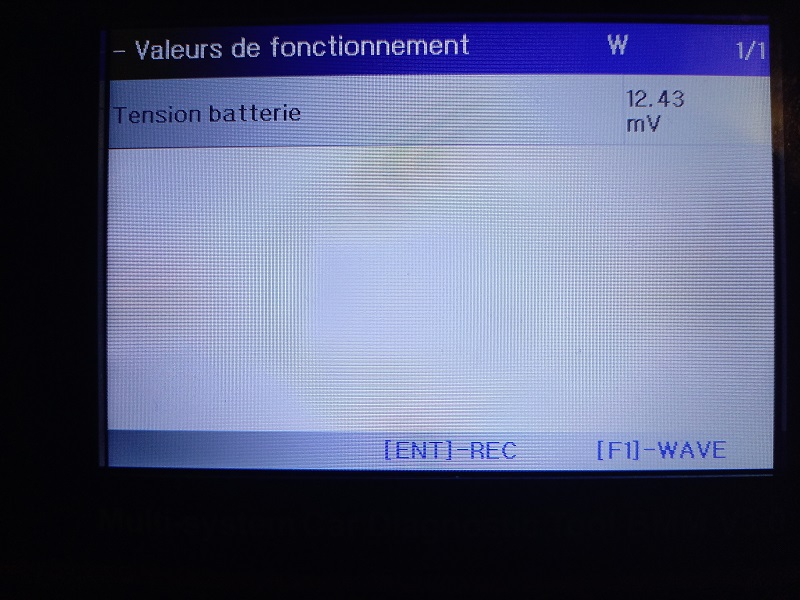

tension batterie moteur à l'arrêt depuis 10 mn
04 tension batterie moteur à l'arrêt depuis 10 mn.jpg (148.99 Kio) Vu 405 fois
tension batterie moteur a l'arret depuis 15mn
05 tension batterie moteur a l'arret depuis 15mn.jpg (137.61 Kio) Vu 405 fois
pour information actuellement batterie en place VARTA 77A 780mA
ça me parait faible, j'ai vu que nous pouvons mettre Varta Silver Dynamic F18 12v 85ah 800A
Je me trompe ?
j'ai aussi vérifié tout les fusibles (boite a gants & compartimlent moteur) r.a.s tous ok.
par acquis de conscience, j'ai commandé ce fameux relais bleu, qui pose parfois des soucis.
Merci bonne journée
