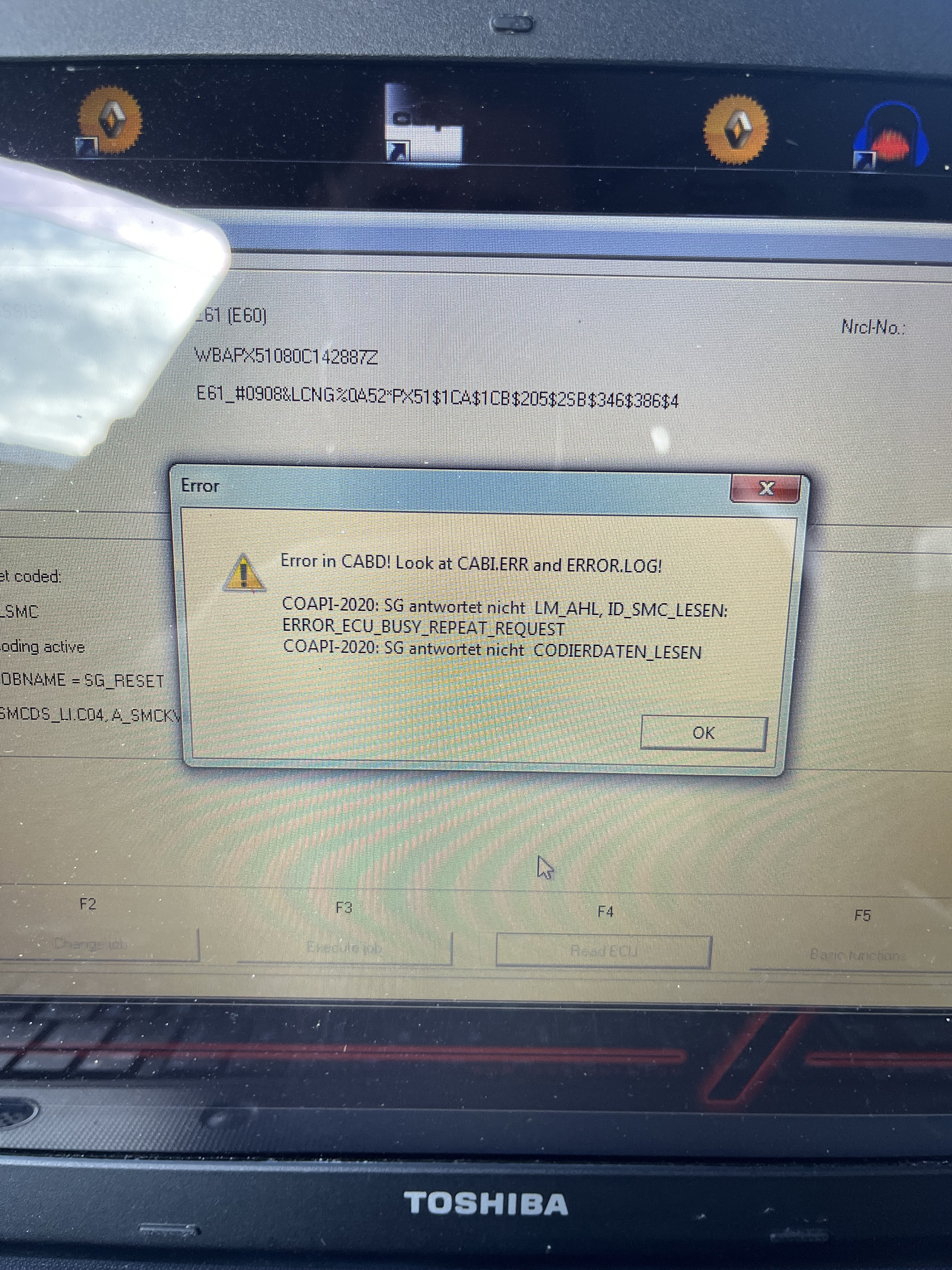

Bonjour à tous
J ai changer il y a quelque semaine les 2 module smc sous le phare il était hs
J ai acheter un câble k d cam et installer les logiciel de Mike installation facile tous ses bien passer
J ai télécharge les daten et les mise a jour avec bmw coding
J essay de coder mais j ai toujour une erreur
Mais phare se trouve en Buter a droite
Donc comment règle se problème
Peut on désactiver les phare de virage et comment
On peut débrancher le moteur qui fait tourner les phare au pire sa sera plus simple
Merci à tous

Il faudrait peut-être que tu essaies avec ISTA-P */c1
Regarde là ²7 1-tuto-diagnostic-coding-reprogrammatio ... 03034.html

bonjour tooshort et merci je vais aller voir sa de suite */c1
