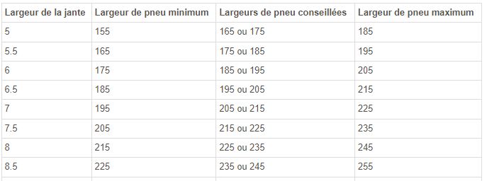

Message par pierrot_13 »
Voilà la correspondance largeur jante -b largeur pneu :
