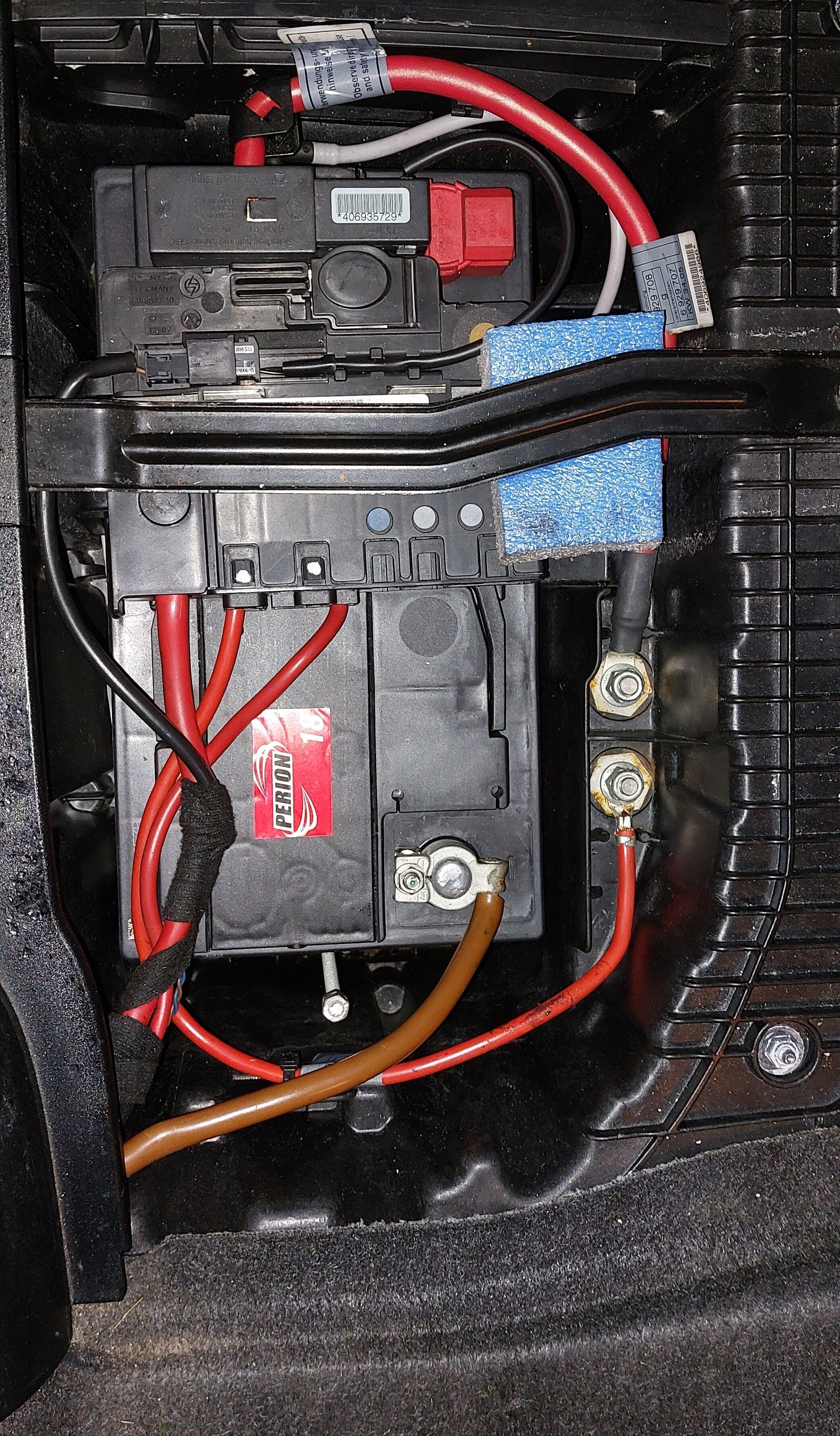

En rentrant chez moi juste 1 min avant de stationner un voyant rouge batterie s'est allumé. Ma batterie a un an, est-ce que c'est l'alternateur le problème ? Je voulais mesurer le voltage de la batterie mais je me suis retrouvé face à ça le plastique protège les cosses en fait ? j'ai essayé d'appuyer mais je crois qu'il faut dévisser la petite barre métallique je l'ai pas fait car il se faisait tard. J'ai une e87 de 2005.
Photo de la batterie : https://image.noelshack.com/fichiers/20 ... 214348.jpg

Oui certainement que ton alternateur est en cause! Essaye de la tester via les bornes sous le capot, autrement tu chopes le + sur l’écrou de la photo et une masse châssis quelconques */c1

J'ai démarré ma voiture le voyant s'allumait pas j'en ai profité pour rejoindre immédiatement un garagiste. Donc c'est bien l'alternateur le fautif, à présent je sais comment mesurer la tension aux bornes de la batterie j'ai vu comment il s'y est pris **1
Je m'en sors avec 443e ça va je m'attendais à bien pire.
