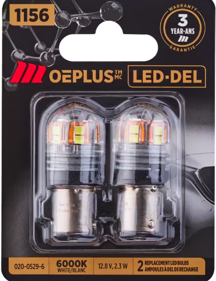

J'ai installé des leds pour mes feux de recul sur mon 328xi 2007 mais ils clignotent seulement au démarrage. Quand je passe en marche arrière, ils ne s'allument pas du tout, quelqu'un peut-il m'aider ? J'ai des ampoules 1156 qui fonctionnent déjà pour mes feux arrière régulier. 1156 étaient recommandés sur rockauto.com, celui de base était des halogènes p21w 12v.
voici une photo des leds qui clignotent sur mes lumières de recul mais qui fonctionne parfaitement pour mes lumières régulières :

En fait tu as un problème d’hyperflashing, et donc c'est pas les ampoules le problème, il faut supprimer le monitoring en codant ton véhicule. Tu ne pourras jamais l’enlever sans codage via logiciel du style Carly ou autre.
