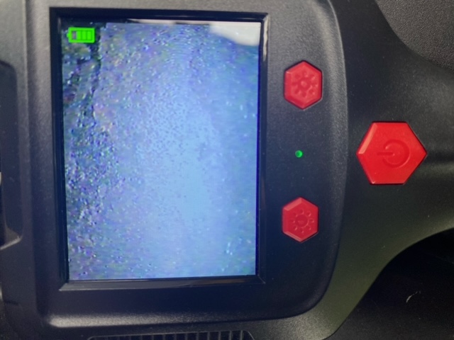

J'avais regardé à la caméra quand j'ai pris mes compression et la tête des pistons était sèche.

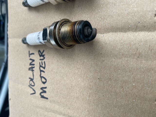

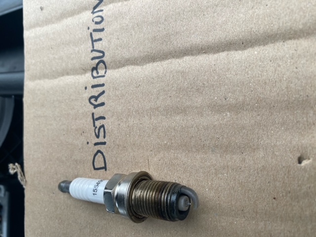

Je viens de terminer une petite séance mécanique et voila ce que j'ai relevé.
- démontage des bougies celle coté volant moteur( cylindre 1) si je ne me trompe pas et je pense qu'elle est bien trop noir.
les autres sont bien plus claires.
- j'ai remis les bougies d'origine et inversé la bobine 1 et 4 et après la mise en route et un petit trajet soutenu toujours les mêmes défauts sur le cylindre N°1.
- j'ai vérifié mon niveau de liquide de refroidissement et il est au minium alors qu'il y a seulement 300km il était full !!!!
Je me demande si j'ai pas simplement un joints de culasse tout simplement???
Qu'en pensez vous?
