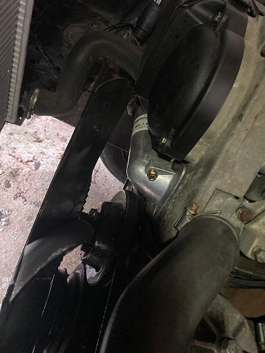

Merci pour les infos, je suis retourné voir dans le compartiment moteur....
Plusieurs fois, à gauche à droite, j'ai suivi toutes les durit, mais pas de trace de cette pompe.
Elle est sensée être visible, ou dans un carter...?

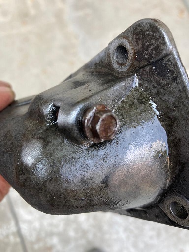

Question purge, je ne pense pas que la vis du vase d'expansion soit la plus pertinente, mais le soucis est que celle sur le calorstat est bloquée avec une tête complètement morte.
J'ai re-regardé la facture du garage et la calorstat n'a pas été changé, je me tâte à démonter le carter du calorstat pour changer la vis de purge et le calorstat, tant qu'à faire....

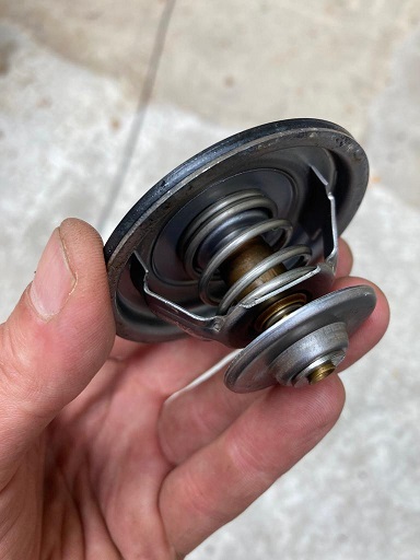

J'ai démonté, je testerai le calorstat demain, mais rien de choquant de visu...

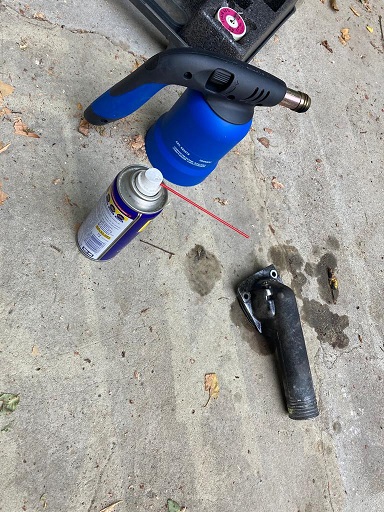

Par contre la vis de purge est bloquée..... très bloquée... Même au chalumeau / WD40 rien ne bouge.

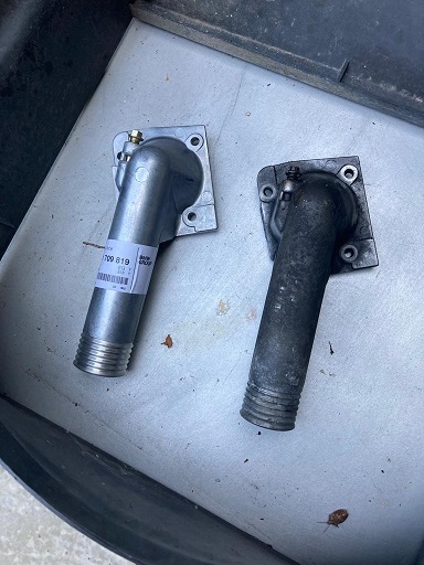

Je me pose la question de changer boîte (ref bmw 1709813) ... Je ne voudrais pas galérer pour purger par la suite....mais je ne trouve pas beaucoup d'offres, ah si, beaucoup en Europe de l'Est ..?

Le calorstat a été testé, il s'ouvre bien, on m'a donné l'adresse d'un site en Allemagne et j'ai pu commander une pièce neuve..
Du coup j'ai tout remonté mais la purge est laborieuse.
