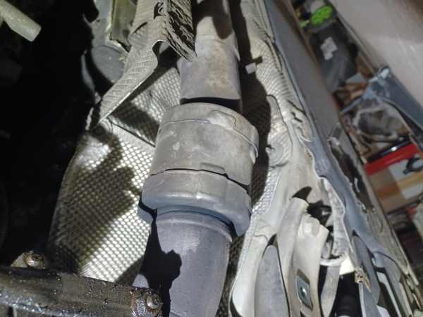

J'ai constaté un bruit de ferraille au ralenti sur mon véhicule.
Aorès inspection, je me suis rendu compte que le bruit provenait de la ligne d'échappement et en particulier du
raccord qui permet de relier le FAP au silencieux intermédiaire.
En plus on voit bien que ce n'est plus étanche car c'est noircit de chaque côté du raccord.
Je n'ai jamais vu ce type de raccord sur une autre voiture.
Ce raccord se fixe comment ?
Permet t-il d'avoir une flexibilité entre le FAP et l'intermédiaire .
Je suppose qu'on ne peut pas le remplacer par un raccord rigide sous peine péter toutes les soudures de la ligne complète ?

Tu l'as eu neuve cette voiture ? Je te demande car sur realoem je trouve une tresse entre le Fap et le silencieux... ce serait un bricolage ?

Non je ne l'ai pas eu neuve. Je l'ai achetée il y a 2 mois.
Et oui c'est bien ça, c'est un élément de couplage et c'est ça qui fait du bruit.
Comment cette pièce est montée ? Pas de collier ?
Est ce que cette pièce permet de garder une certaine flexibilté de la ligne ??

Normalement cette pièce ne ressemble pas à ça, c'est une tresse qu'il devrait y avoir, donc flexible, elle est peut être cachée en dessous... regarde sur le net avec le numéro que DCX t'as donné tu verras à quoi cela ressemble.
On dirait bien un rajout ta "boîte" autour.

Oui tu as raison, on dirait encore un bricolage fait par l'ancien proprio..... un de plus

Oui Nanard, c'est tout à fait ça.
Par contre il me semble pas que ce soit démontable ?

Non, à l'intérieur il y a une tresse je pense et chez toi elle est percée.
Il faudrait la changer...
Sur ma 530d E39, j'avais trouvé une entreprise qui faisait des tresses inox... et ils me l'avaient soudée...
Ou alors t'achètes du neuf adaptable....
Ta 530d c'est une 218ch, qui n'a pas de FAP ?

oui 530D 218cv sans FAP
