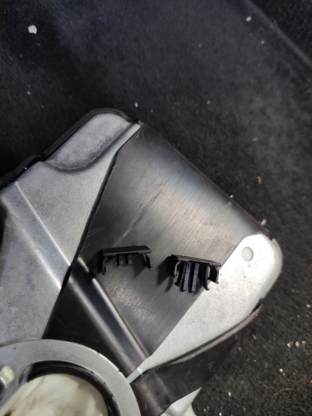

Bon finalement j'ai réussi à faire disparaître ce voyant !
Le problème venait de la partie coulissante sur le connecteur, elle était endommagée. Sur la photo ci-jointe, la pièce cassée est à gauche. Il est possible de déclipser cette partie d'un connecteur sur une autre voiture.
Pourtant l'ancienne assurait bien le verrouillage du connecteur mais pas suffisamment pour faire la connexion sans doute.
