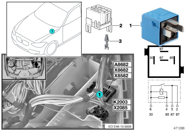

Salut, as-tu controlé le relais des bougies de préchauffages ? (Voir emplacement sur le schéma)

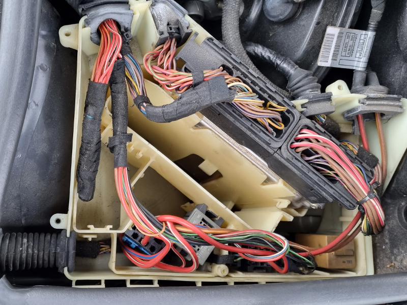

Malheureusement mon véhicule na pas vraiment la même configuration dans le boitier.
Les seuls relais que je voit sont mon relais DDE K2003 et un autre tres gros couleurs jaune dont j'ai perdu le code.
Mon véhicule est équipé comme sur cette photo.

Ça c’est le relais DDE! En gros ton problème c’est qu’elle démarre mal?

Salut, oui je sais que c'est le relais DDE mais c'était surtout pour te montré comment était configurer mon boitier.. il y a vraiment pas grand chose dedans appart le calculateur, le Relais DDE et le relais de déchargement et le boitier de fusible moteur.

Tu n’avais pas de relais bleu dedans ou tu l’a enlevé avant la photo?
Sur M57N c’est un DDE 5

Le relais bleue de DDE est fixé vers le bas sur le mien ²²7
Tous les fils présent sur la gauche du boitier sont isolés sur le mien, des options surement ? ²²7
