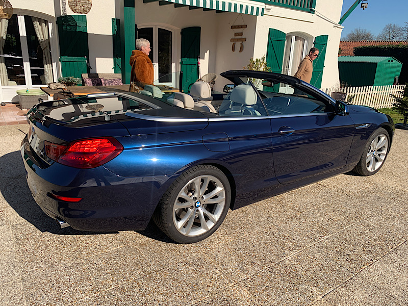

Test d’envoi de photos

Elle,est belle, non?
