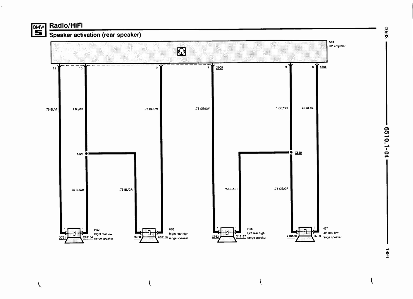

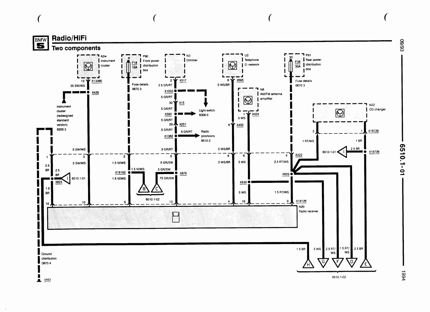

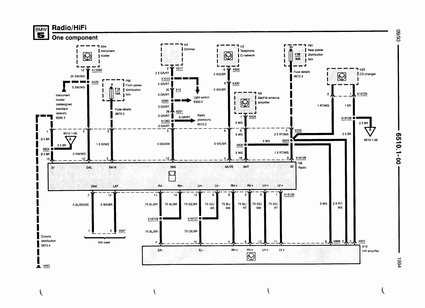

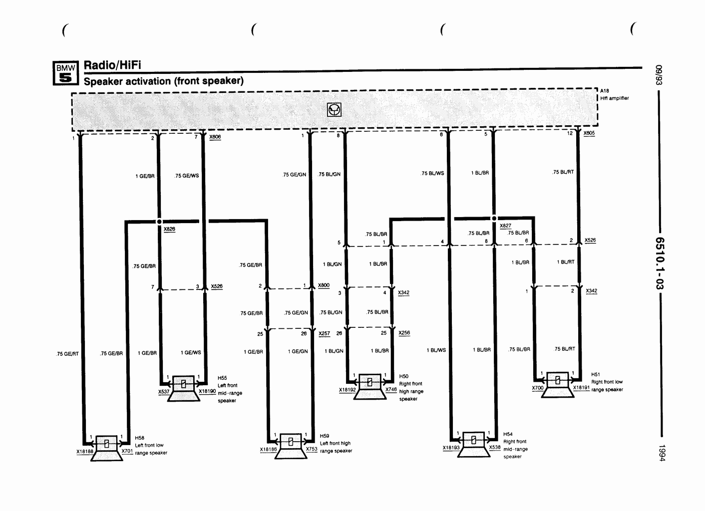

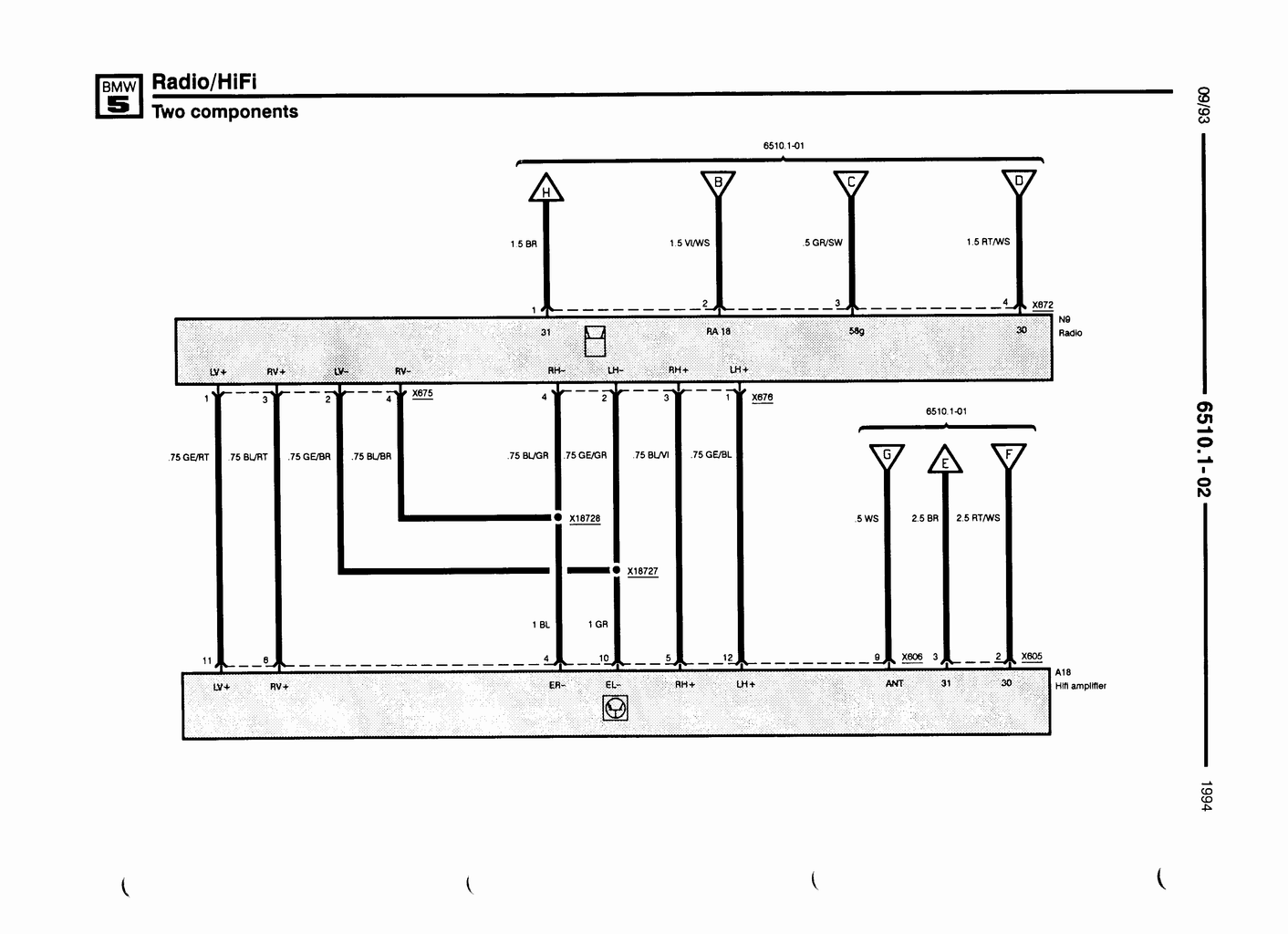

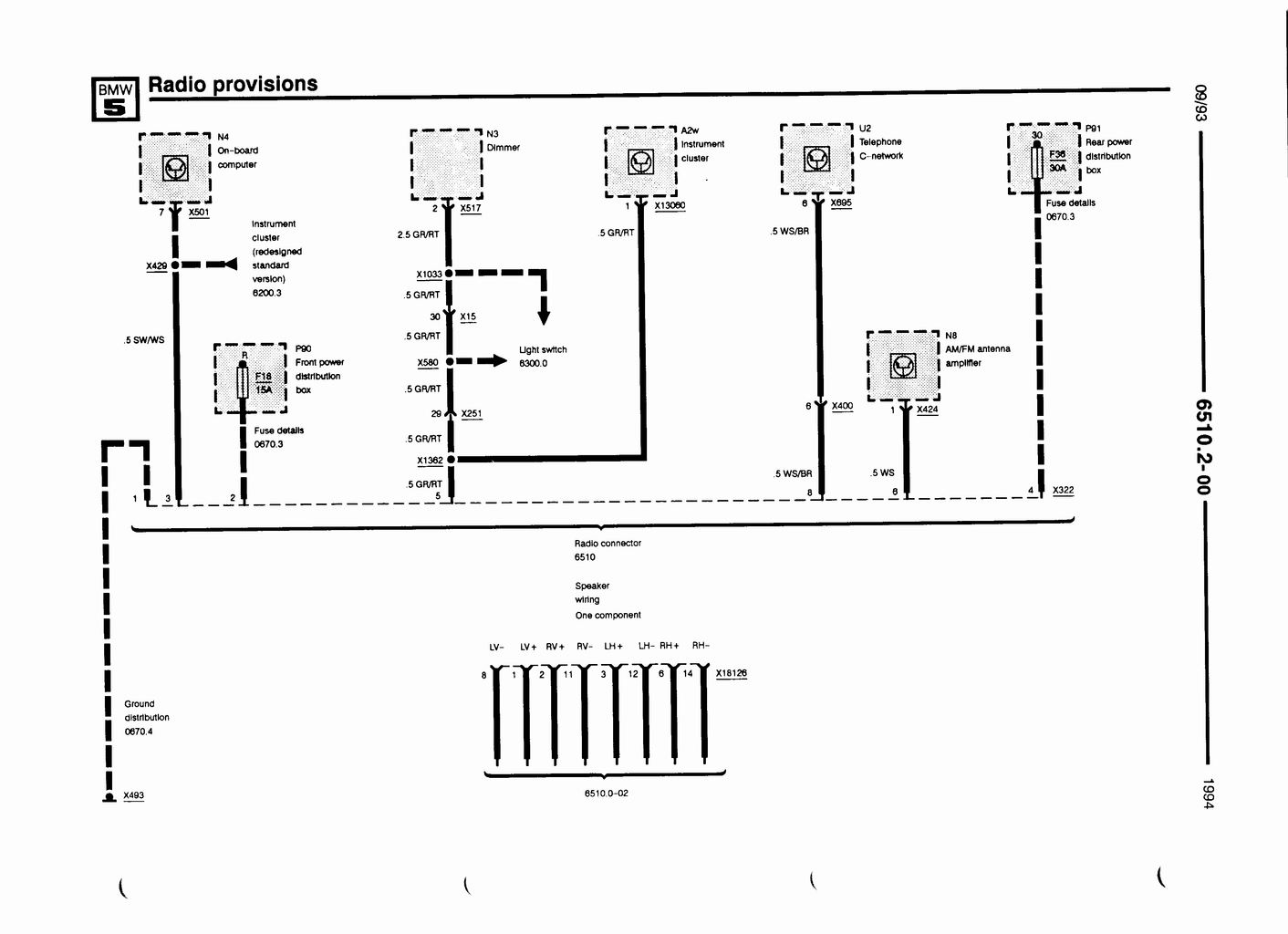

Alors je reviens vers toi, j’ai réussi à trouver les schémas électriques complets de montage d’origine autoradios pour BMW E34 . J’espère que cela t’aidera à y voire plus clair *98/
Fichiers joints
Schéma électrique autoradio BMW E34 (0)
Schéma électrique autoradio BMW E34(5)
Schéma électrique autoradio BMW E34(4)
Schéma électrique autoradio BMW E34 (3)
Schéma électrique autoradio BMW E34  (2)
Schéma électrique autoradio BMW E34 (1)
