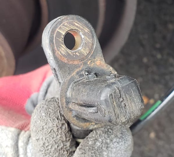

J'étais assez occupé mais j'ai finalement réussi à démonter le capteur arrière droit, il était sale et il y avait un peu de graisse couleur jaune dessus. Aussi, il y avait des traces de frottement sur le bout du capteur, j'essaie de mettre la photo. Néanmoins après nettoyage et remontage les voyants ont disparu après qq kilomètres.
Aussi, que devrais-je utiliser comme nettoyant pour les capteurs et les pièces en général?
En vous remerciant
