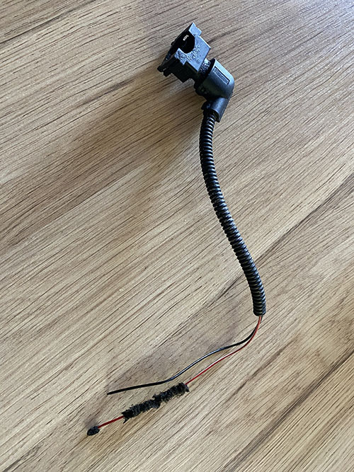

Hier, je me suis lancé dans le changement d'une durite + du calorstat, qui avaient l'air de poser problème, puis de la purge du liquide de refroidissement., etc. Jusqu'a la, tout va bien, mais en enlevant l'ancien calorstat (dont voici la référence), la prise branchée au calorstat était tout bêtement coupée nette :
Je n'ai pas réussi a trouver "l'autre bout". Ma question est donc multiple :
- A quoi sert cette prise ? Branchée a une sonde sur le calorstat ?
- Jusqu'ou va-t-elle ? A la boite a fusible ? Si tout le faisceau est absent il l'a falloir que je recale tout ca mais, je ne sais pas ou, j'ai eu beau chercher ... Pas moyen de trouver !
L'un d'entre vous pourrait peut être m'éclairer.
Merci beaucoup !
Sandwich.

2 options :
- Il s'agit d'une sonde de température, coupée comme ça, ta sonde ne dois rien afficher (au tableau de nord ou via le menu caché)
- Il s'agit d'un thermostat contrôler par l'ECU, c'est à dire qu'il ne s'ouvre pas seulement en fonction de la température du LDR, mais aussi sur commande de l'ECU, en pleine charge par exemple (grosse accélération ou côte).
Le câble devrait aller jusqu'à l'ECU, tu dois j'imagine avoir l'autre bout quelque part le long du moteur.
