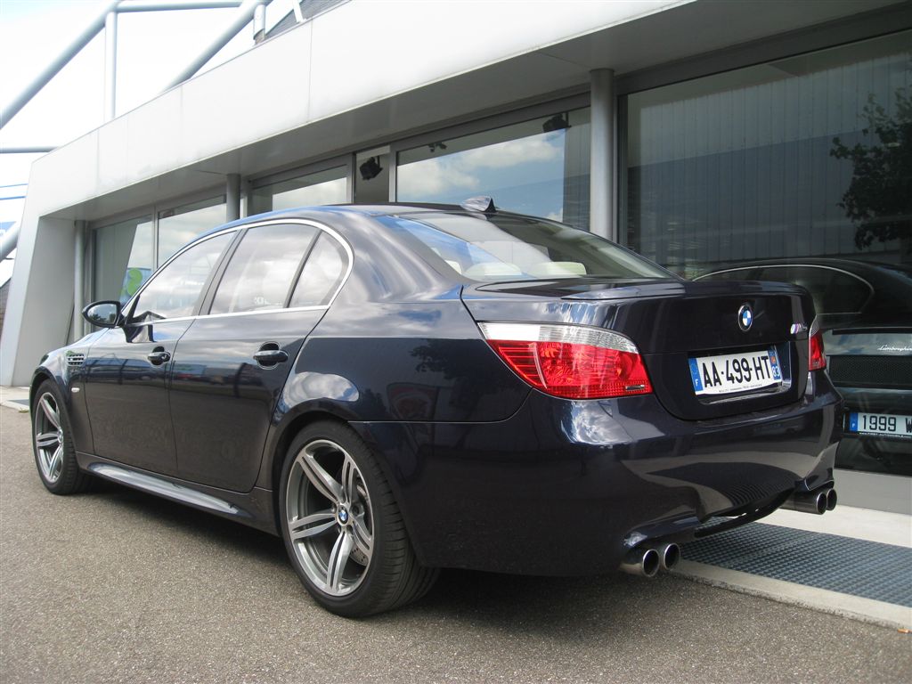

Bonjour je suis propriétaire d une m5 v10.
il y a un mois je suis tombé en panne suite a une casse embrayage,
BMW m a fait un devis de reparation de 3600€ sous reserve de l état du pont et de la boite.
J'ai acheté ce vehicule deux mois auparavant à un professionnel qui ne veut pas prendre en charge les reparation.
J'ai decidé de faire une expertise dans le but de faire une procedure.
Mon vehicule est de aout 2005 avec 45 000km, donc plus garantie par bmw,
je n ai effectué que 4500km avec et l embrayage a laché.
Est ce que quelqu un saurait m aider a resoudre ce probleme.
est ce deja arriver à l un d entre vous?

- ma voiture

En Belgique une occasion achetée chez un professionnel c'est garantie 1 an Minimum. Je sais pas si en France c'est le même mais je pense qu'il doit y avoir qqch d'équivalent. En tout cas au bout de 45 000 c'est tôt je trouve. Peut-être que la fonction Launch Control a été utilisée de manière abusive.
PS: Pense à flouter tes plaques

pour les plaques c est deja fait....
