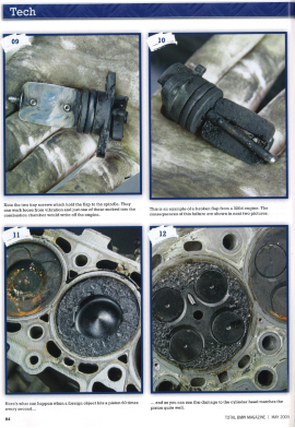

Aucun problème majeur. Mon frère et moi savions ce souci sur les clapets d'admission qui pouvaient être aspirés dans les cylindres (axe fragile).
Je ne faisais que de l'autoroute et je pense que ca intervenait avec des parcours plus en ville ou l'encrassement est plus important.

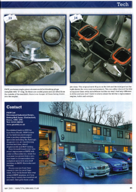

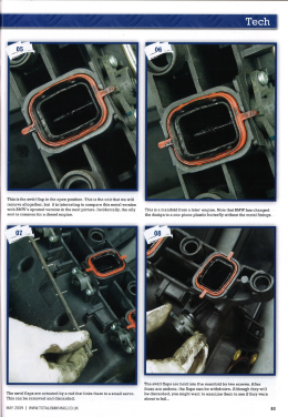

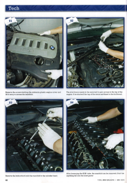

Mais on a préféré intervenir dessus. Donc mon frère s'est documenté et les a retirés tout simplement. il a acheté un kit sur internet. Ce kit comprend des bouchons Alu avec joint torique pour reboucher les trous des clapets supprimés. Le moteur électrique qui actionne les clapets reste en place, il n'y a que la tige de commande des 6 clapets qui est retirée. Il faut en profiter pour nettoyer la vanne EGR....
Mon frère fait un peu de mécanique en loisir et m'a dit que c'était simple à faire.
J'ai le document pdf qui explique très bien la manip en détail. D'après ce document il y a aussi les 4 cyl qui étaient impactés.
Bon apparemment les fichiers pdf ne sont pas autorisés.
Si tu le souhaite je peux te l'envoyer par MP.
