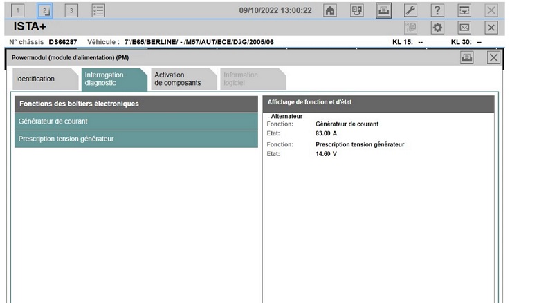

Pour donné des news .
J ai changé la batterie par une neuve .
Alternateur à l air de très bien fonctionné .
J'ai plusieurs modules avec des problemes mais on y arrive doucement . On est parti avec 92 défauts , la voiture n en a que 14 . on va vers le bon
- fiche alternateur.jpg (61.26 Kio) Vu 162 fois
