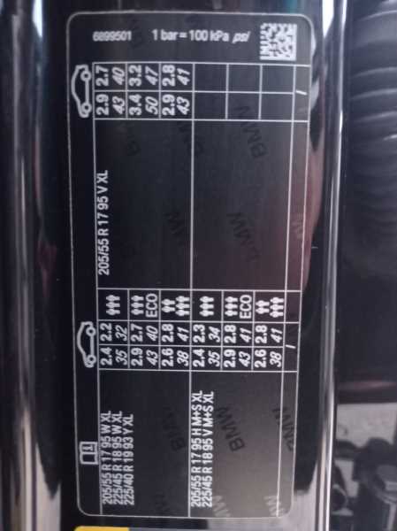

Je suis depuis peu le propriétaire d'une BMW Serie 2 Active Tourer 225xe Iperformance (224ch, hybride rechargeable, année 2019) que j'ai acheté d'occasion chez un concessionnaire Renault. Je m'y connais grosso modo mal en automobile mais en voulant contrôler la pression des pneus aujourd'hui, je me suis rendu compte que les pneus montés à l'arrière étaient de ce type : 205/55 R17 91W (marque Pirelli). Hors ce type de pneu n'apparaît pas sur l'étiquette côté porte conducteur (cf pièce jointe). Cela me pose plusieurs soucis :
- Est-ce un problème que ce type de pneus ne soit pas recommandé par le constructeur ? En particulier, l'indice de charge est de 91 alors que le mini sur l'étiquette est de 93, il me semble que c'est donc interdit. Sauf que Renault a validé ça au niveau de l'entretien avant-vente et il y a plusieurs sites de constructeurs de pneus qui proposent ce type de pneu lorsque je fais une recherche par véhicule (Pirelli donc, mais également Michelin, entre autres). Je ne sais donc pas quoi en penser.
- Si ce n'est pas un problème et que je peux rouler avec, comment suis-je censé savoir quelle est la pression optimale si ce n'est pas indiqué sur l'étiquette ?
Pour les pneus avants, pas de soucis à priori il s'agit de 205/55 R15 95V XL (marque GoodYear, qui eux ne proposent pas de 91 dans les choix de pneus relatifs à ce véhicule). Je compte contacter Renault rapidement mais je souhaitais avoir des avis extérieurs.

C’est clair, la fiche constructeur est là reference, tes pneus ne sont donc pas adaptés, au premier CT tu seras simplement recalé. *44*

Ce que l'on (garagiste, collègues, amis) toujours est qu'il était possible de monter sur un indice supérieur mais de descendre.
Je ne suis pas spécialiste en pneu mais est normal d'avoir des 17 pouces (R17) à l'arrière et des 15 pouces à l'avant (R15) ?
