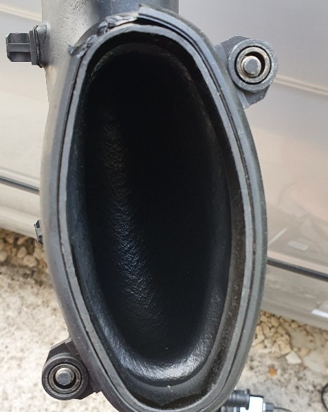

Changement de débitmètre et toujours le même problème. J'en ai profité pour vérifié mes durites de turbo qui sont en bon état, seul le joint du conduit au niveau du débitmètre est légèrement abimé. Est ce que ça pourra venir de là?
Conduit vers le débimètre
