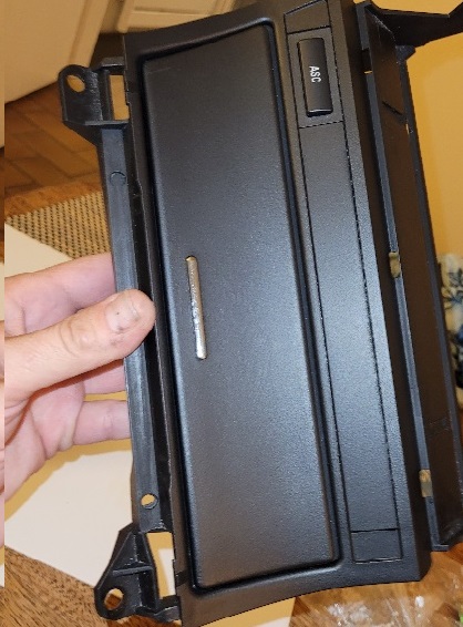

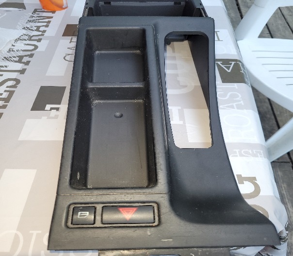

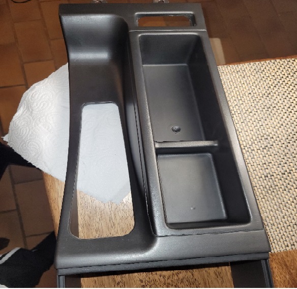

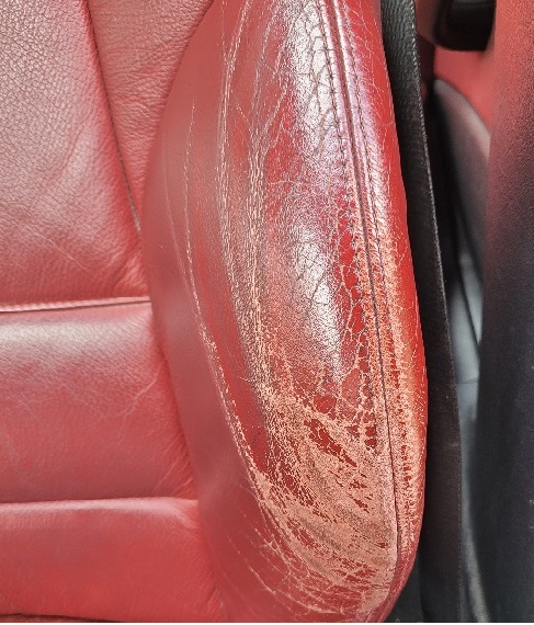

Que ce soit pour ton cuir ou tes plastiques, je ne peux que te conseiller de prendre un kit colourlock. Leur teinte cuir tient très bien sur les plastiques des E46, et fait des miracles sur le cuir.
Smells Like Gasoline a fait un tuto youtube sur la rénovation plastique d'une E46 avec cette teinte. Le plus contraignant sur ces plastiques étant d'enlever la couche du dessus, au grain fin ou éponge abrasive, c'est long.
Ci-dessous quelques éléments parmi ceux j'avais fait avec sur mon 330d E46 ;) (j'ai dû énormément réduire la qualité des photos pour les insérer)
J'avais aussi fais le volant, tout le reste de l'intérieur (panneau de portes, autres plastiques...)
