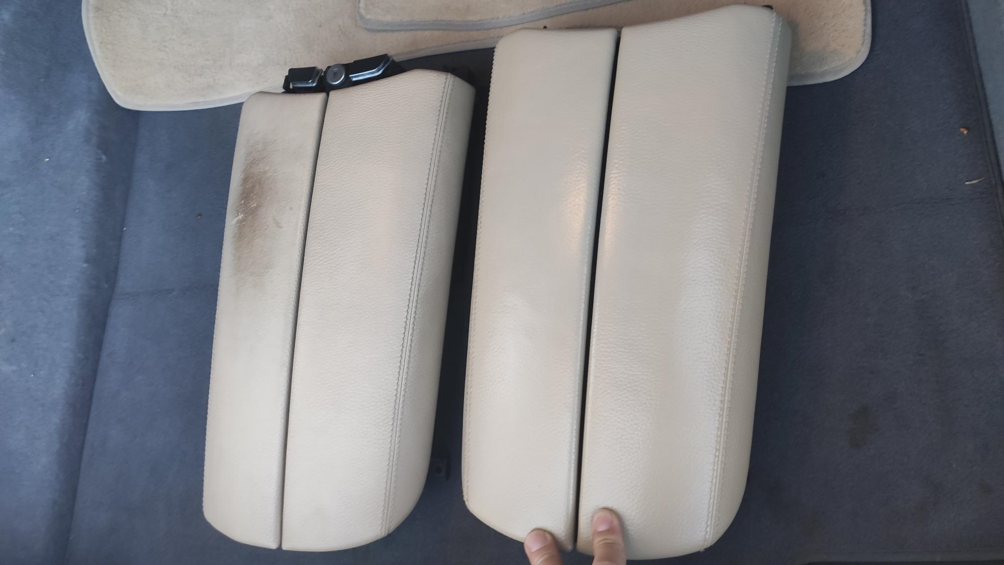

Concernant l'accoudoir à rénover:
J'en ai trouvé un avec le cuir non déchiré et je l'ai rénové avec le kit sofolk bmw beige dakota et le résultat est impeccable :

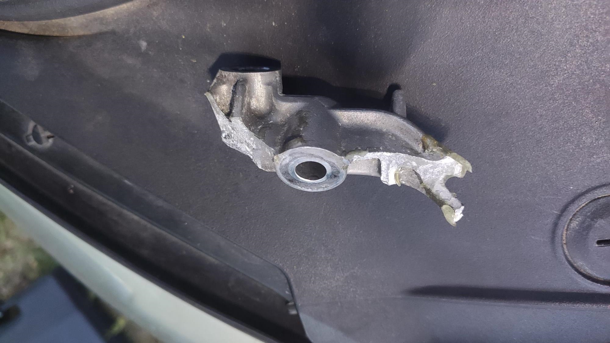

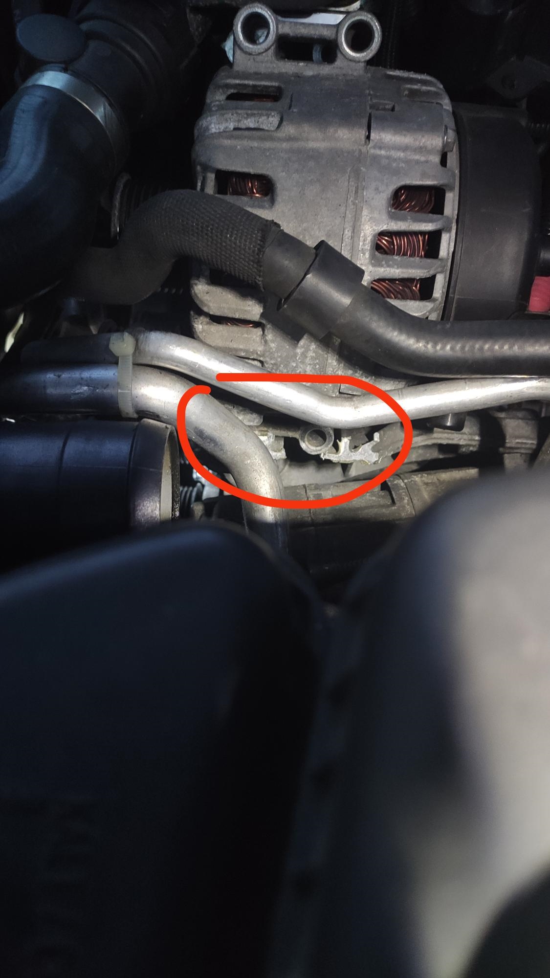

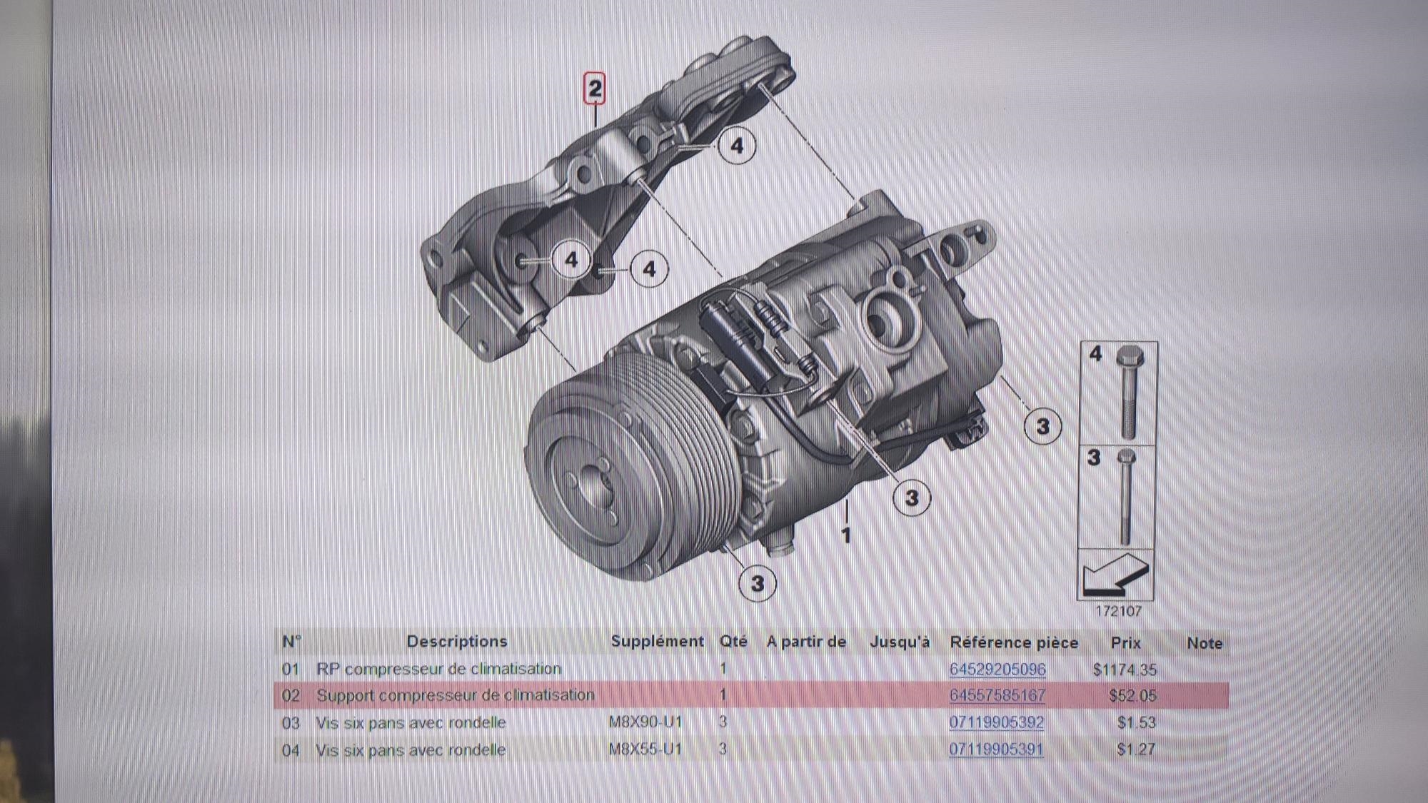

Donc on ouvre le capot et on se rend compte que le compresseur de clim est en travers et que c'est surement ça qui a bousillé la courroie, et qui faisait qu'elle avait commencé à s’effilocher...... et on se rend compte que le support du compresseur est cassé :
Donc je fais vider la clim à Norauto, je démonte l'alternateur, le compresseur et je commande le support sur ebay, je le remonte, je rebranche tout, nouveau support, nouvelle courroie, bref j'ai bien bossé mais une fois la clim rechargée,......elle ne fait plus de froid......

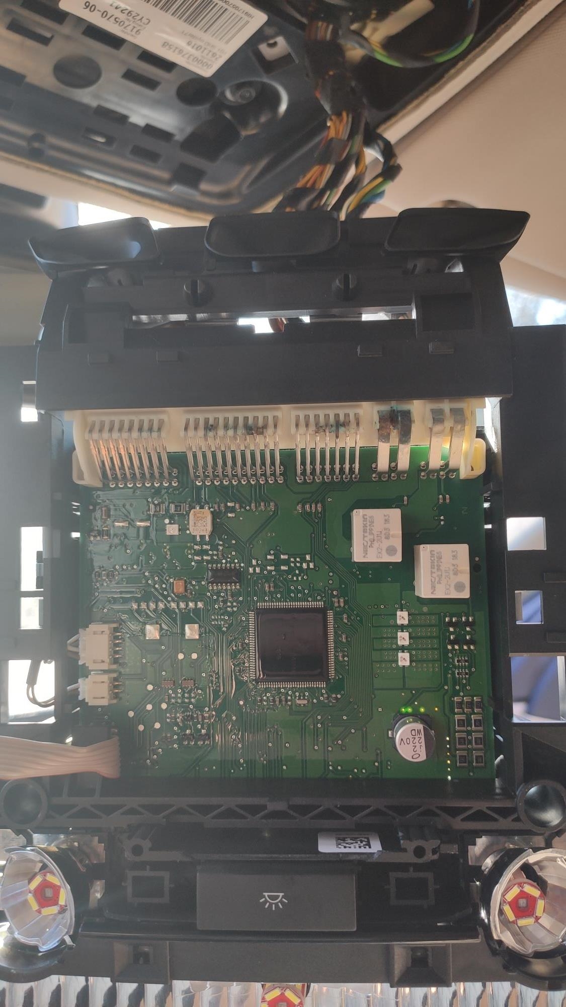

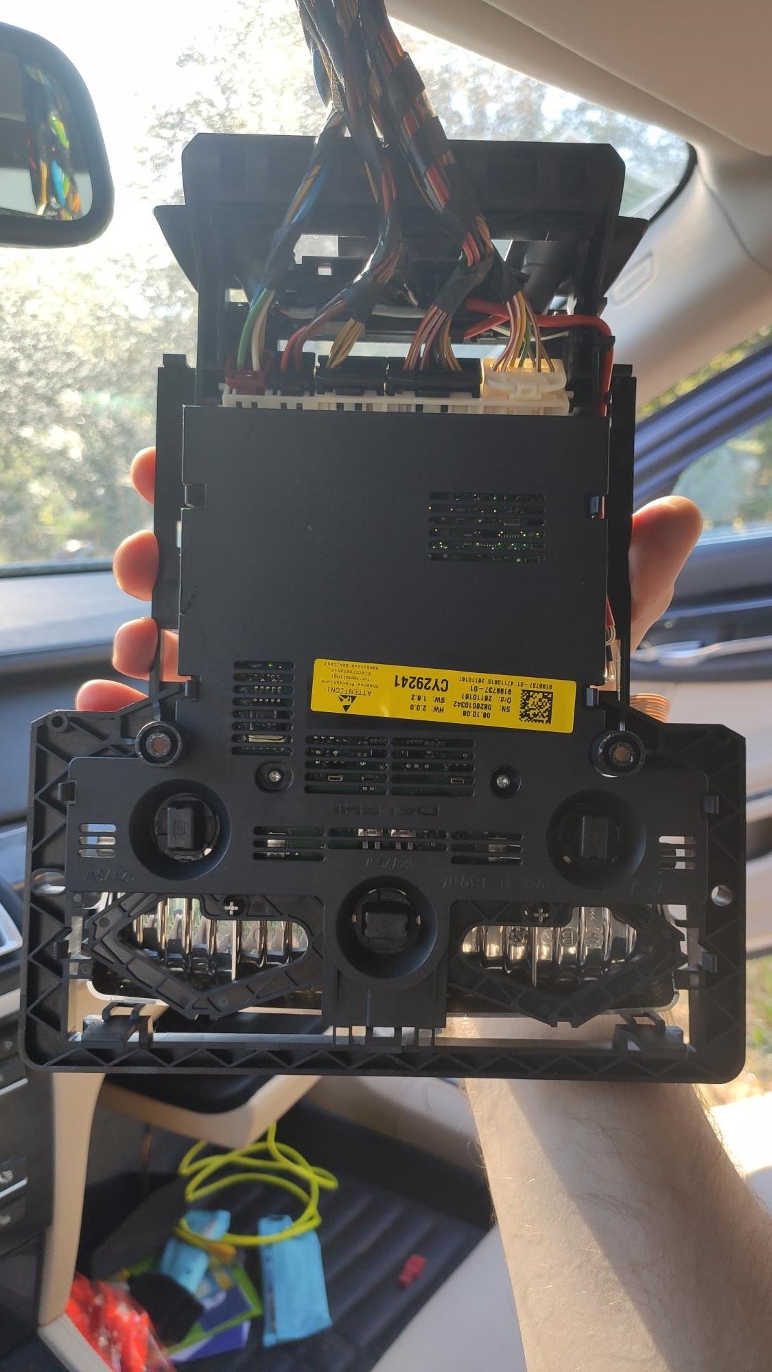

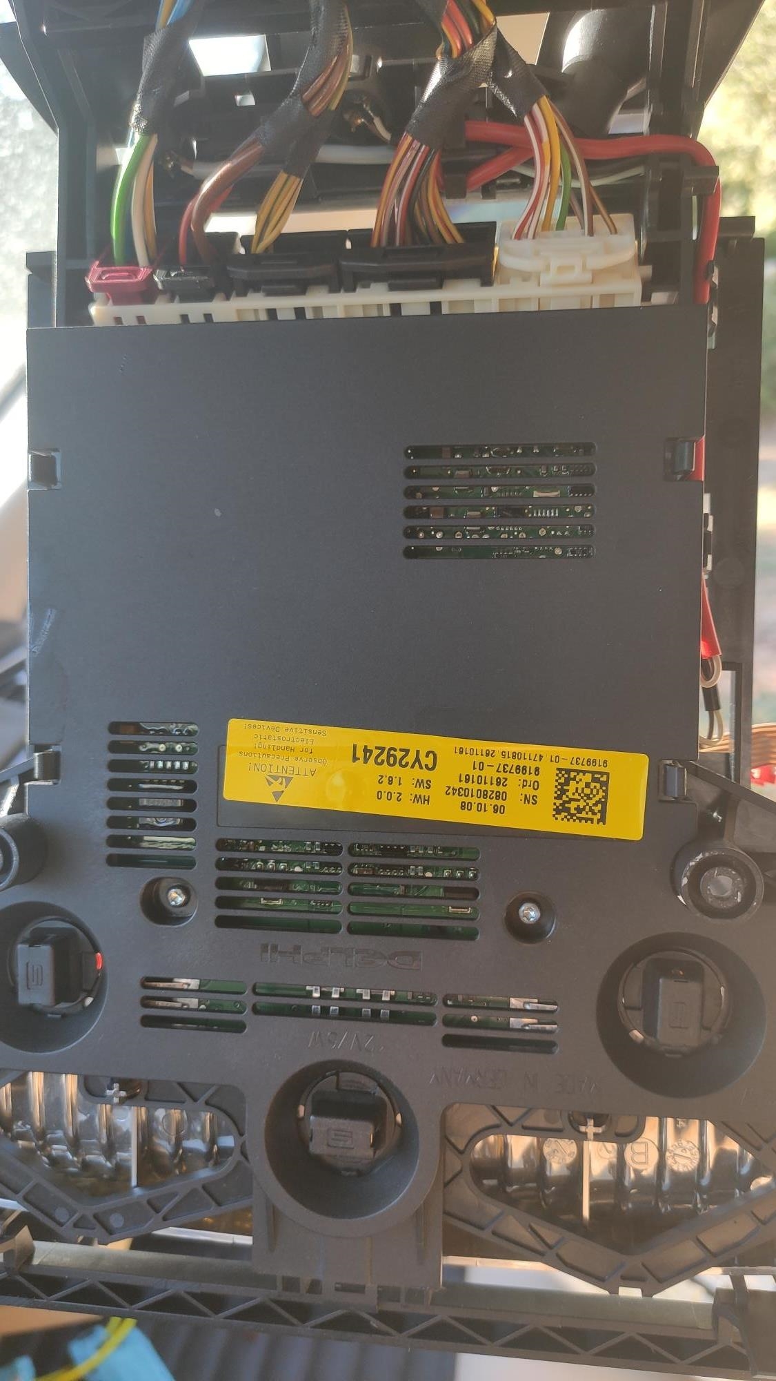

Dernièrement je vais pour ouvrir le toit ouvrant mais il ne fonctionne pas...... et je m’aperçois que les lumières du plafonnier ne fonctionnent plus (seulement les 2 sur le côté, la centrale fonctionne). Donc je démonte le cache au tour du plafonnier et je vois toutes les connections de la platine électronique oxydées...je me dis "le toit ouvrant n'arrive plus à évacuer l'eau car les conduits prévus à cet effet doivent être obstrués et donc ça déborde dans la voiture, et ça passe par la platine youpi......... bref byebye la platine du plafonnier" Et quand je vais sur REALOEM, je prends peur car il y a 10000 de références :
https://www.realoem.com/bmw/fr/showpart ... Id=61_2347
https://www.realoem.com/bmw/fr/showpart ... Id=61_2346
Voici la photo de la mienne :
Quelqu'un peut m'aider à trouver la bonne svp ?

Salut, merci, j'ai acheté cette pièce sur ebay, reférence :
61319276232
(donc d'occasion) et je l'ai branchée. La différence est que celle là n'a pas les capteurs de l'alarme, donc je ne les ai pas rebranchés sur la platine, pas très grave si elle ne fonctionne pas. La différence avec la platine grillée est que sur ISTA, maintenant, la case est allumée en vert alors qu'avant elle était allumée en rouge, cependant aucune commande ne fonctionne. Mon collèguer me dit que c'est parce qu'elle n'est pas configurée avec le N° de série de ma voiture et qu'il faut le configurer avec la valise BMW, est ce que quelqu'un pourrait me confirmer ça s'il vous plait ? merci

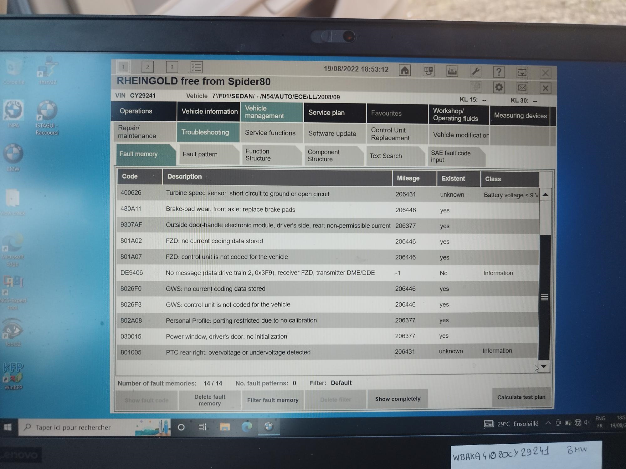

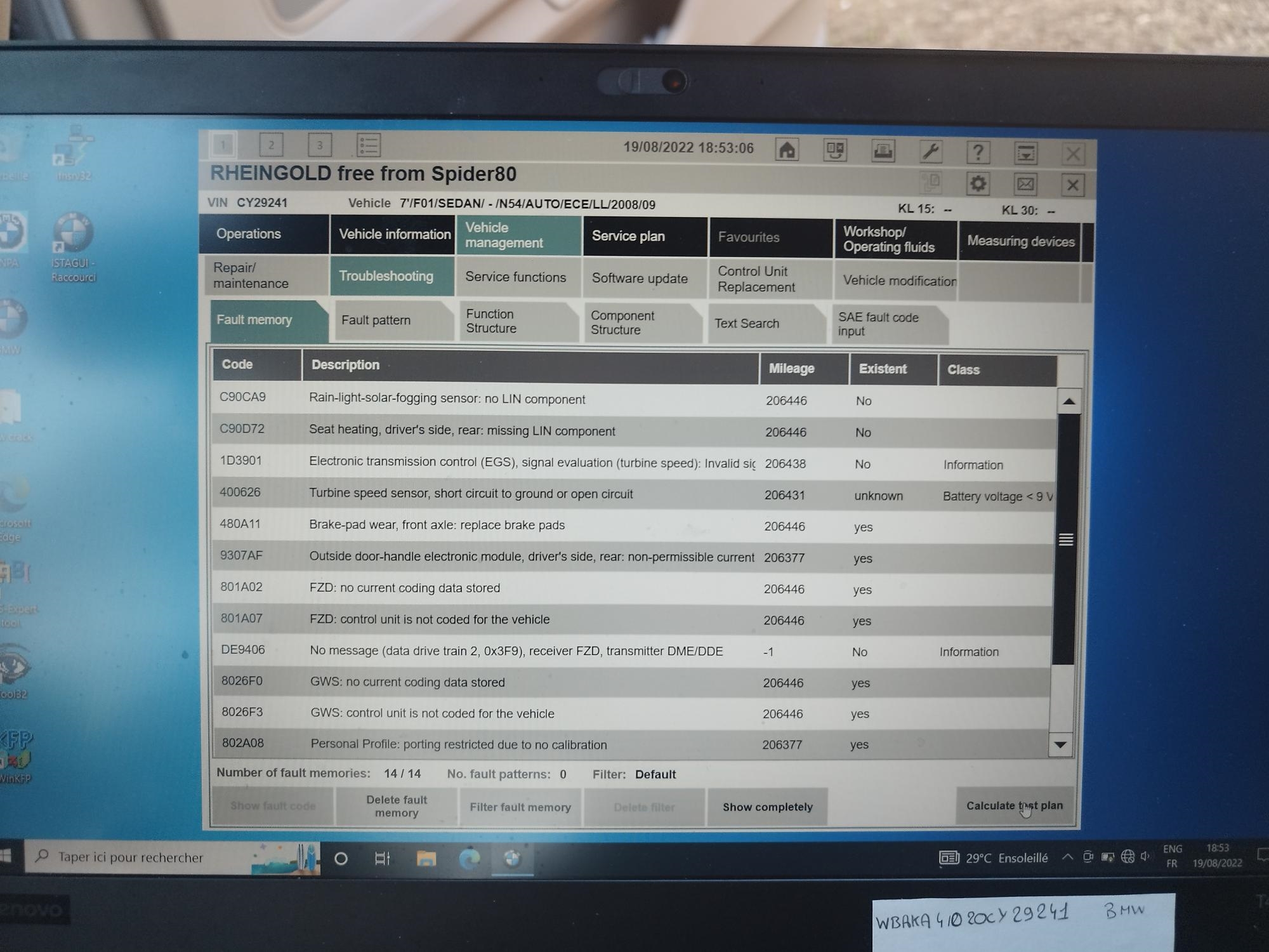

Salut, oui c'est ça. J'ai ISTA, voici la liste des défauts que j'ai à ce jour :
(j'ai débranché ma batterie pour la remplacer récemment, j'ai suivi la procédure dans ISTA pour enregistrer la nouvelle batterie)
Voici ce que je crois comprendre :
C90CA9
Aucune idée ?
C90D72
Aucune idée ?
400626 - 1D3901 Turbine speed
Si en changeant la batterie, le défaut persiste, il faudra démonter le cache boite de vitesse et effectuer cette réparation assez simple à faire :
https://www.youtube.com/watch?v=paOhe-b ... =I.E.Euros
480A11 - plaquettes avant à changer
9307AF
Apparemment la poignée est HS, ou débranchée, c'est pas bien grave, je dois regarder
801A02 - 801A07 - DE9406
C'est la nouvelle platine du plafonnier qu'il faut ré appairer avec la voiture apparemment ? ça se fait avec ISTA D ?
8026F0 - 8026F3
C'est le nouveau levier de vitesse qu'il faut ré appairer avec la voiture apparemment ? ça se fait avec ISTA D ?
802A08
il faut juste ré enregistrer les mémoires des fauteuils ? ²3
030015
Aucune idée à ce qu'il faut faire à la vitre conducteur ? ²3
801005
PTC.... je ne sais pas ce que c'est.
Si je peux avoir votre aide pour les truc pour lesquels je ne sais pas c'est cool **2 *15* MERCI
