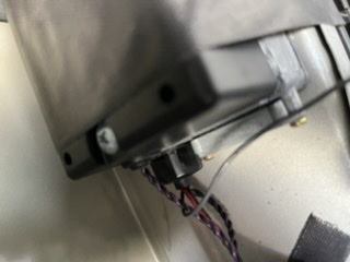

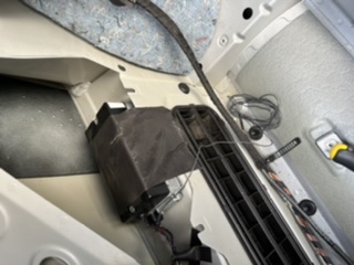

Bonjour à tous, cherchant un problème suite au remplacement de ma batterie je tombe sur un câble sectionner et je remonte le câble jusqu’à l’aile arrière gauche. Le câble se dirige ensuite vers un boîtier en alu gris et plastique noir d’où sorte 5 fils!

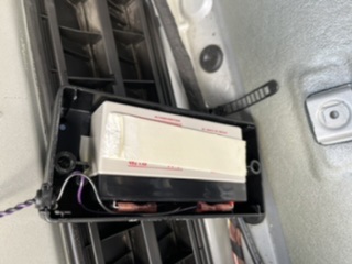

J’ouvre le boîtier et constate la présence d’une mini batterie!!!
Apparemment l’ancien proprio a modifier les branchements de cet engin!
Alors je viens vers vous les spécialistes pour me dire quel est cet engin? Et si vous pouvez me dire où sont brancher les fils ?
Je vais essayer de mettre les photos que j’ai prise si je me rappel de la méthode !!
Merci d’avance

Sur certaines BMW c'est la que se trouve la batterie du système d'appel d'urgence.

Merci, mais je crois pas avoir cette option, en y réfléchissant je me rappel avoir vu dans les papiers d'entretien, un contrat avec une société de Traqueur, ça doit sans doute être ça **//5
Merci quand même pour l'aide ²1
