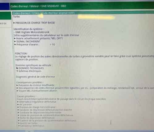

bonjour a tous j'ai une 335i e93 de 2007
et voila le diag que m'a fait un ami mecano
bon il me conseille de changer les deux turbos , vous en pensez quo?
et si oui est ce meilleur un echange standard et ou ? parce qu'il y a un max de gens qui font ca sur le net
merci a tous

La photo est complètement floue c'est illisible...

merci a tous le deux , par contre j'ai quand meme un doute si c'est bien ca qui pose probleme
je vous laisse le lien pour bien voir l'image qui etait illisible sur le premier post
https://ibb.co/5xMhMWj
je precise que le voyant s'allume quand on est en manuel a un certain niveau du compte tours , je crois que c'est au dessus de 5k trs minutes

Un avis en passant, mais outre un problème de périphérique à vérifier en premier lieu, si vraiment le soucis provient d'un ou des turbos, quitte à les sortir autant vérifier leur GV, voir si elle ne sont pas simplement rendue inopérante avec les suies, c'est très courant.
Je suppose que ce qui t'as amené à faire un diag est que tu as eu la survenue d'un voyant d'alerte ou d'un fonctionnement dégradé, en tout cas un turbo flingué, pas besoin de diag, tu aurais des symptômes très evident.
Attention avec les garagistes qui voient de belles opportunités de se sucrer....
