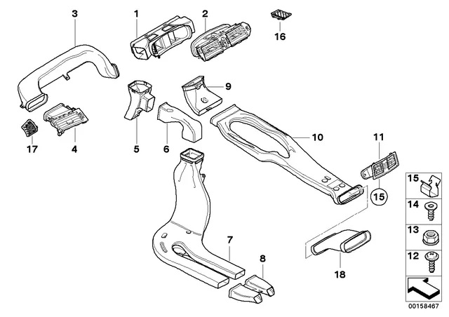

Suite à cela changement bloc commande clim résultat enfin de l'air mais toujours pas sur la partie buste donc de la soufflerie quasi qu'en baie de pare brise et pied.
Ensuite changement du petit moteur se trouvant sur le canal d'air central (pièce 9 sur le schéma OEM) et la miracle enfin de l'air et du coup j'ai compris d'où venait la soucis.
Dans le diffuseur d'air (pièce 1 il y'a des clapets motorisé et je n'ai que celui coté conducteur qui fonctionne mais le passager reste fermé et envoi tout sur le haut donc baie pare brise.
Quelqu'un aurait déjà rencontré ce soucis et serai en mesure de me dire d'où vient le soucis ? Qu'elle pièce commande ces clapets hormis la commande de clim ? Ou se situe le moteur qui ouvre ou ferme ces clapets ? Faudrait-il démonter tout le tableau de bord pour y avoir accès.
