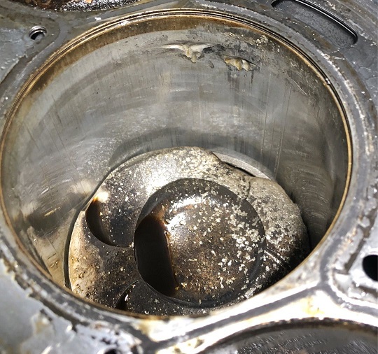

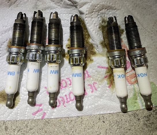

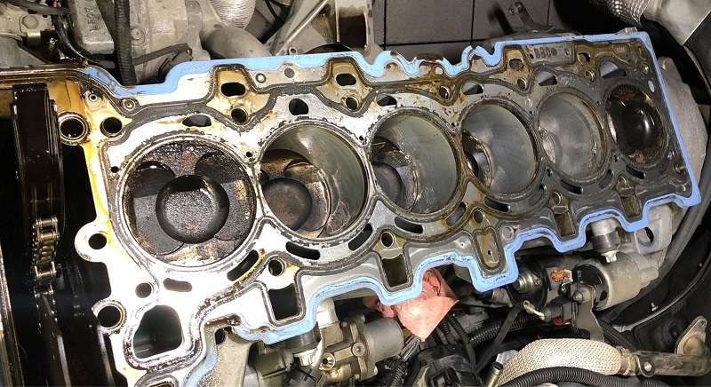

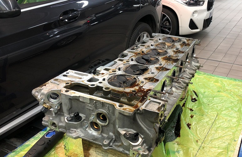

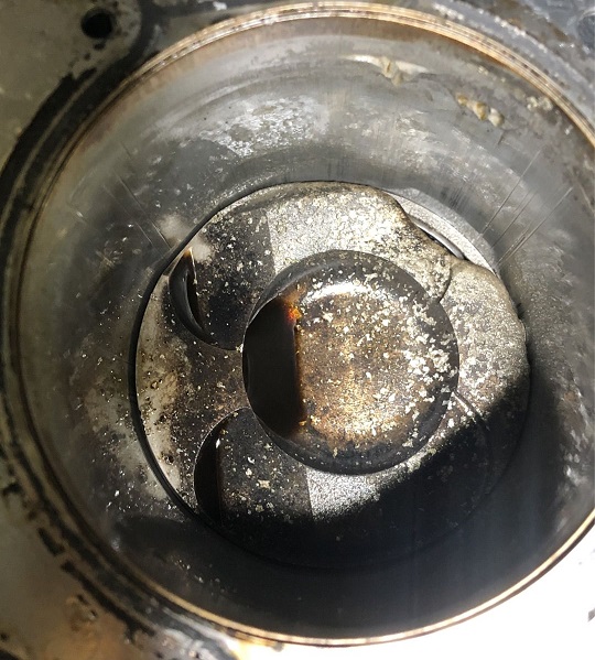

Photos de mon moteur prises chez BMW Vélizy.
- 5.jpg (135.52 Kio) Vu 606 fois
- 4.jpg (135.08 Kio) Vu 606 fois
- 3.jpg (191.44 Kio) Vu 606 fois
- 2.jpg (206.41 Kio) Vu 606 fois
- 1.jpg (149.04 Kio) Vu 606 fois

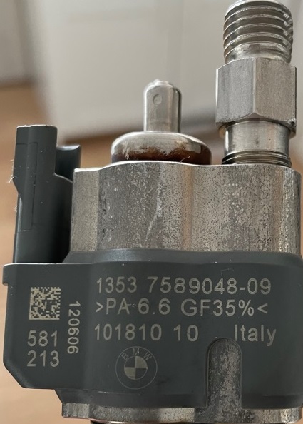

Voici la photo de l'injecteur dit "défaillant", indice 9.
Celui qui a pris sa place à un indice 11.

Le défaut ayant été trouvé, il a fallu changé ce fameux injecteur. Et là, mauvaise surprise, 500€ la pièce chez BMW (voilà pourquoi je n'en ai changé qu'un, j'en étais à plus de 10 000€ déjà engagés, remettre 3000€ n'était pas possible...).
J'ai fait l'opération, en changeant, par acquis de conscience, la pompe/filtre à essence sous la banquette arrière.
Pour le principe, j'ai donc envoyé mon injecteur chez MK6, pour un test puis nettoyage, afin de voir ce qui allait sortir. Et en effet, les résultats sont hors cotes.
J'apprends aussi à ce moment là que ces fameux injecteurs ne sont pas prévus, à la base, pour fonctionner sur des moteurs essence, mais diesel... Ce qui fait que quand on appuie fort sur la pédale, et qu'on demande aux injecteurs de s'ouvrir en grand, ils n'envoient pas assez de carburant. Ce n'est pas moi qui fait ce constat, mais le spécialiste en injecteur. Je n'aurais pas cette prétention!
Enfin, l'injecteur n'a pas explosé, preuve en est sur la photo. J'ai surtout une bougie, qui s'est fortement dégradée. Les 5 autres sont correctes.

Puisque l'injecteur "défaillant" est bien un indice 9 d'origine BMW, on ne peut pas considérer que BMW Italie est responsable d'un vice caché, sauf si la cause n'est pas l'injecteur, mais un corps étranger (par exemple ingestion accidentelle d'un débris lors d'un changement de bougie). Après un corps étranger devrait détériorer rapidement la chemise après ingestion. J'ai du mal à partager l'avis de MK6 sur le fait que ce sont des injecteurs diesels !
Si l'injecteur semble intègre, je ne vois pas comment il pourrait être responsable d'un tel trou dans la chemise du cylindre. Station95 ont une bonne réputation, je trouve un peu étonnant qu'ils n'aient pas diagnostiqué l'origine du dommage. Si ils ont remonté les injecteurs d'origines (du moteur italien) dans les bons cylindres (du moteur de Minautor), a priori ils ont du considérer qu'ils étaient intègres, et qu'ils n'avaient pas à faire de reprogrammation (le calculateur moteur ayant les bons paramètres des injecteurs d'origine).

C’est marrant que tu parles de « morceau » de bougie, j’y ai pensé. D’autant que pour l’anecdote, par acquis de conscience, à réception de la voiture, j’ai fait faire, chez BMW Velizy, une grosse révision, changement de bougies, disques de frein etc… et que le dommage est arrivé 1 an après.
Concernant les bobines, j’ai commencé par la, tu imagines bien. Donc j’avais changé les 6 bougies (d’où la photo et la découverte la bougie quasiment cassée!) puis les 6 bobines (Bosch, pensant que les Delphi n’étaient pas forcément de bonne qualité et que le souci pouvait venir de la)…
Station95 avait donc repris, de l’ancien moteur, les injecteurs, dont celui défaillant, remontés dans le désordre (piston du cylindre 5 touché sur le moteur italien, défaut sur le cylindre 1 sur le nouveau moteur…) mais aussi les bobines Bosch neuves que j’avais montées. Le garage a admis avoir été un peu léger sur les injecteurs, et m’ont offert la main d’œuvre sur la pose du nouvel injecteur…

Je ne pensais pas forcément à un morceau de bougie, mais en changeant de bougies, je me suis aperçu que les puits étaient beaucoup plus encombrés de sable que je ne le pensais. Il est important d'aspirer les puits de bougie avec une durite ou de donner un coup de soufflette d'air comprimé avant de retirer les bougies !
