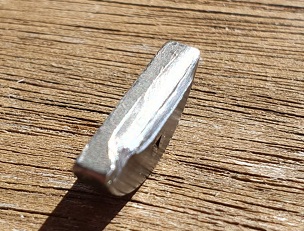

Je viens vers vous car j'ai changé ma pompe à injection. Tout va bien maintenant, mais quelque chose me trotte... ²²9
J'ai changé la clavette pour une neuve. Et je me suis rendu compte que l'ancienne était bizarrement usée.... (montée depuis seulement 5 ans) *29*
Comme si le pignon avait essayé de passer au delà de la clavette... *29*
Elle ne dépasse pas beaucoup cette clavette.
Que dois-je penser de ça ? Ya t-il quelque chose d'inquiétant ???

Il n'y a aucune raison pour que cette clavette s'use.
Ce qui est bizarre c'est déjà que tu ai eu besoin de changer cette clavette.
Ma pompe est d'origine et la clavette est nickel.
Normalement la poulie est emmanchée sur le cône et ne peut déjà pas tourner, la clavette est là par sécurité.
A partir du moment où le serrage par le cône n'est plus d'actualité, la poulie profite du moindre jeu dans la clavette pour faire le marteau piqueur et augmenter le jeu dans le clavetage.
Si la clavette est abimée, la poulie l'est aussi, au moins au niveau du mortaisage.

Je n'ai pas changé que la clavette. J'ai changé la pompe à injection. Et la clavette était livrée avec. Donc je n'ai pas remis l'ancienne.
J'ai vu un spécialiste BMW. En fait, quand la chaine de distribution commence à être bien usée, elle a tendance à donner des à-coups en ce tendant et se détendant. Ca ne se sent pas à la conduite, mais le jeu est bien là sur des distributions fort kilométrées. La mienne a 440 000 Km, il est plus que temps que je la fasse.
J'ai pris rendez-vous pour refaire la distribution complète, et, puisqu'il faut déculasser, ils vont en profiter pour me faire un rodage des soupapes, me refaire la segmentation, et une rectification culasse histoire de bien faire le travail. 4 200 € en tout, mais après, je serai tranquille.
