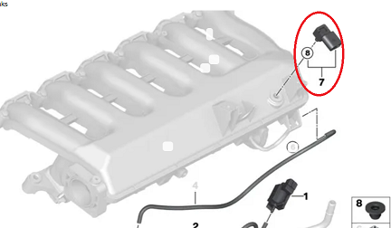

Merci pour ces précieuses informations, vous est il possible de préciser / décrire ces 2 capteurs,
- Le capteur que vous nommez " capteur d'air situé sur le collecteur admission " es ce la pièce n°8 entourée en rouge ?
-possible de m'aider à localiser celui que vous appelez "capteur de suralimentation sur la grosse gaine sortie échangeur", je ne vois pas trop, le top serait une photo.
D'avance merci.
D'avance merci.
