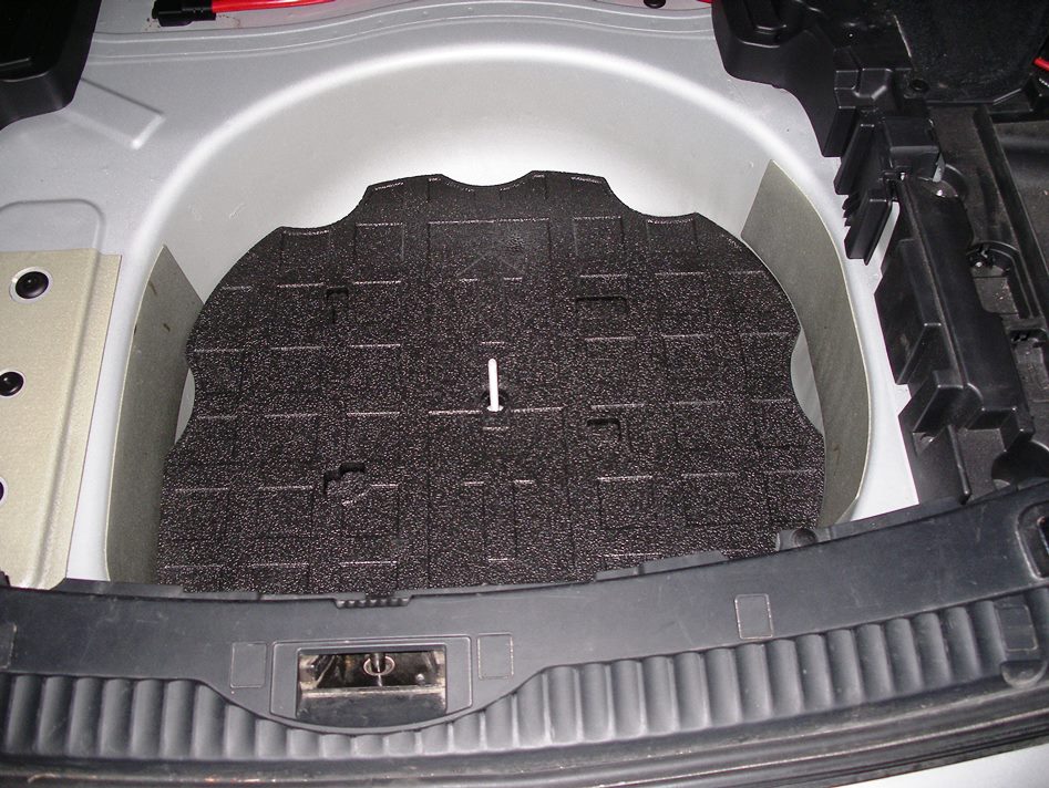

j'ai trouvé plein de forum qui disait qu'il était au niveau de la roue de secours et qu'il prenait l'eau
A ce niveau la, je n'ai trouvé qu'un boitier qui ressemble a un ampli en plein milieu de la voiture au dos de la banquette arrière
Ou alors au dos de la trappe à essence (intérieur droit) en démontant 2, 3 trucs mais je n'ai que la batterie par la....
sauriez vous ou se trouve ce module PDC sur la touring ?

le module PDC est tout au fond du coffre, sous l'emplacement roue de secours (ou il y a plein d'autres modules).
Effectivement possible qu'il ai pris l'eau...mais généralement si eau ici, tu n'auras pas que ça comme dégât !
Tu n'as rien pour faire un diag ? ça permettrai de savoir ce qu'il y a précisément comme défaut
Tu peux très bien avoir un Court-circuit, et changer juste le capteur ne résoudra rien.
Il y a parfois des soudures qui viellisse mal dans les modules PDC, mais avec un diag tu auras les codes erreurs qui permettront déjà d'identifier la panne

sous l'emplacement roue de secours ?
il faut enlever la galette (roue de secours), démonter les feutrines pour accéder a tout ça ou alors c'est juste sous la planche qui se soulève ?
Quand j'ai regardé ça hier, j'ai rien vu de spécial (je n'ai rien démonté, juste regardé autour de la roue de secours)
d'ailleurs au niveau de la roue de secours je n'ai rien vu de mouillé. tout était sec. Mais je ne l'ai pas enlevé pur voir en dessous

Tu enleves la roue de secours, et tu retires la feutrine, dessous il y a plein de module dans un bac en polystyrène

C'était le boitier PDC lui même qui avait laché (un micro-composant était grillé sur la carte électronique *13* )
J'ai acheté un modèle d'occasion et le problème à disparut, le système re-fonctionne a nouveau *br*
D'ailleurs si jamais il y en a qui se pose la question, peut importe le modèle, tant que c'est les mêmes connectiques c'est bon ²1
Je n'ai pas retrouvé le même modèle mais ça fonctionne tout pareil (pas les mêmes chiffres ni le même MCV)
Merci a toi pour tes explications, ça ma permis de trouver ce fameux boitier et d'identifier la cause !
