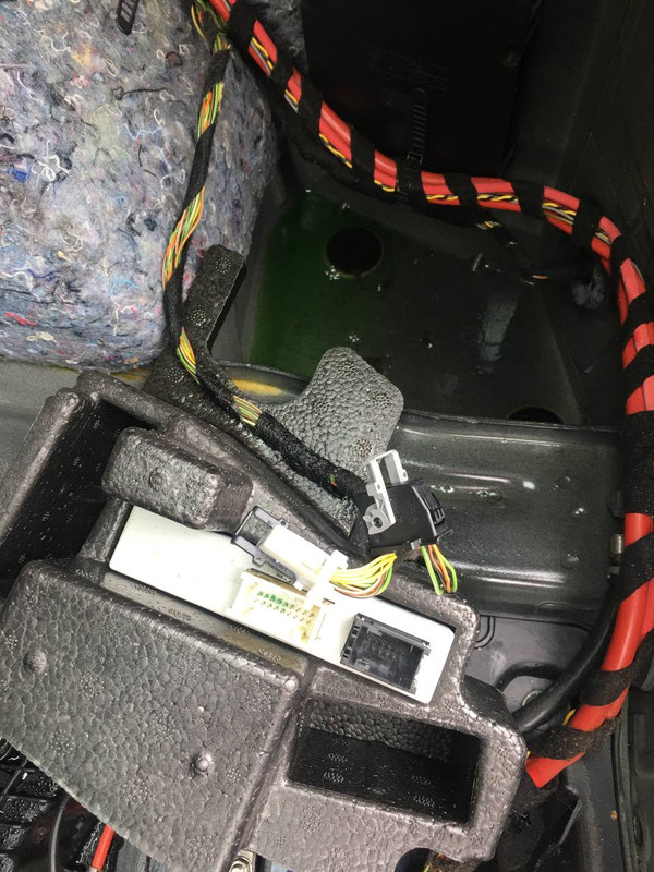

Le problème semble connu et bien souvent lié à un problème d'infiltration d'eau, ni une ni deux je me mets à désosser les garnitures de coffre, j'enlève le fond de coffre, et là, c'est le drame ²2 , le PDC ne baignait pas dans l'eau, mais dans l'huile ! Un calvaire a tout nettoyer.
Je pense que mon IBS a subi le même sort d'ailleurs.
J'ai donc commandé un nouveau boitier PDC, en prenant exactement la même référence que l'ancien, aujourd'hui tout content, je branche ma boiboite, je mets le contact, passe la marche arrière, mais rien, pas de BIP, pas de crépitement au niveau des capteurs, Nada ! ²2

Je glisse quelques photos, avant nettoyage :
Après nettoyage :

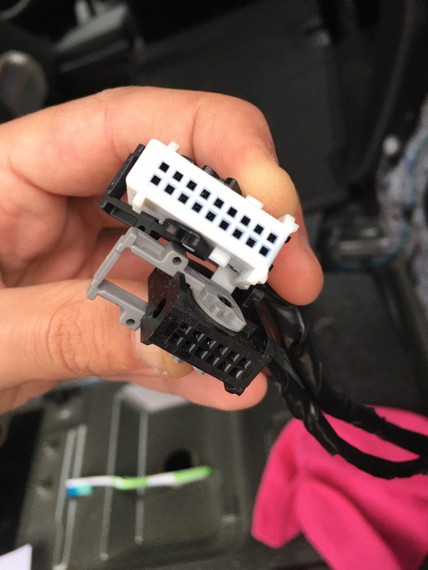

Si c'est le nouveau c'est qu'il doit y avoir un endroit encore en court-circuit, à cause de l'huile ou de l'eau, ou un autre point où cela a fondu: il faudrait vérifier tout le câblage et tous les connecteurs pour les nettoyer. Les connexions de la première prise blanche en gros plan ont d'ailleurs un aspect plus que suspect!

Effectivement, je n'ai pas précisé, mais c'est bien entendu le précédent circuit, j'ai ouvert le nouveau PDC dès réception, et il est en parfait état (du moins en apparence), mais peut-être qu'il ne fonctionne pas non plus (commande ebay) ?
La première prise blanche a été ouverte et nettoyée avec du nettoyant contact, peux être que cela ne suffit pas ?

Mais essaie tout de même de vérifier la continuité électrique de part et d'autre des broches de la prise, voire des prises, même si ça ne sera pas facile d'y glisser les pointes du multimètre.
Si tu peux aussi procéder à la même vérification ailleurs, depuis chaque prise, en repérant si possible la couleur de chaque fil.

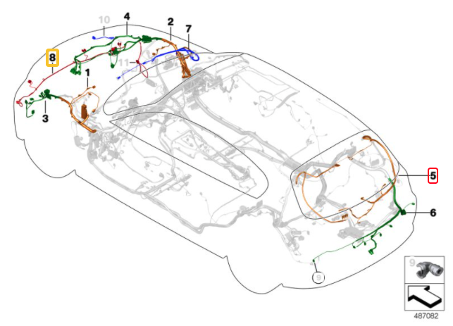

Merci pour le conseil, si j'ai bien compris cela correspond à la partie 6 du faisceau, je devrais donc trouver la prise à proximité pour faire le test de continuité ? j'essaie de regarder cela demain,
