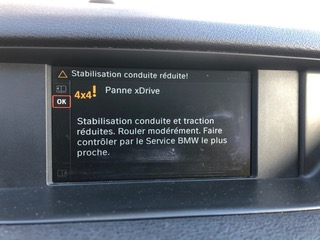

J'ai reçu ce message sur mon ordinateur de bord - des idées ? BMW Annecy ne peut pas regarder pendant six semaines!!
Stabilisation conduit réduite!
4x4!
Panne ×Drive
OK
Stabilisation conduite et traction
réduites. Rouler modérément. Faire
contrôler par le Service BMW plus proche
4x4! Panne ×Drive????

Avec de la chance, ça pourrait être juste un capteur de vitesse de roue qui est HS. Ça donne ce genre de messages, et ça désactive aussi le DSC et l'ABS.
Si tu n'as pas accès à un outil de diag, tu peux regarder si le compteur donne la bonne info de vitesse (par rapport à un GPS). Si l'aiguille dit environ 75 quand tu es à 100 km/h au gps, l'un des capteurs est muet.
Si ce n'est pas ça, la fête commence (voir l'état de l'actuateur du X-drive, etc)
