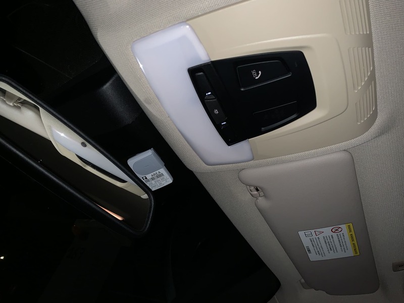

Bonsoir,
je suis tout nouveau sur le forum, et c'est ma 1ère BM.
Voici mon sushi ²6 :
sur ma BMW série 3 F31 (touring) j'ai le plafonnier avant qui ne s'éclaire pas à l'ouverture d'une porte ou hayon.
Je m'explique:
lorsque je déverouille la voiture, toutes les lumières s'allument, pas de problème. Mais dès que j'ouvre une porte, nimporte laquelle y compris le hayon, le plafonnier avant s'éteint direct! pas celui à l'arrière. Moi j'aimerais qu'il reste allumé mais non rien a faire. J'ai gratté dans les réglage et rien n'y fait. J'ai séléctionné le mode "modern" et si je met le mode "classic" c'est pire, le plafonnier avant ne s'allume pas du tout au déverouillage.
J'en ai parlé à la concession BMW Montélimar et ils n'ont jamais vu ça! ²2
SVP, merci de me dire si quelqu'un a déjà rencontré ce genre de problème et comment y remédier.

Juste une photo pour voir le type de plafonnier
IMG_1015 (1) (1).jpeg (76.97 Kio) Vu 236 fois

C'est un plafonnier standard. j'ai le même sur la mienne.
Quand on déverrouille la voiture, la lampe principale (T10 5W) s'allume ainsi que 2 petites leds à l'intérieur du plafonnier avant, pour faire l'éclairage plus blanc. Idem sur le plafonnier arrière. Et quand on ouvre une porte, ces leds s'éteignent et seules les lampes principales restent allumées. Vu ce que tu décris, la lampe 510 5W est grillée.

ok je te remercie. reste plus qu'a démonter l'ensemble qui a l'air plutot galère d'après ce que j'ai pu comprendre. difficile de rien casser en démontant! ²²9

il faut le déclipser par le devant (coté rétroviseur central) il y a deux ressorts. A l'arrière c'est ceux patte en plastique qui le bloque.
