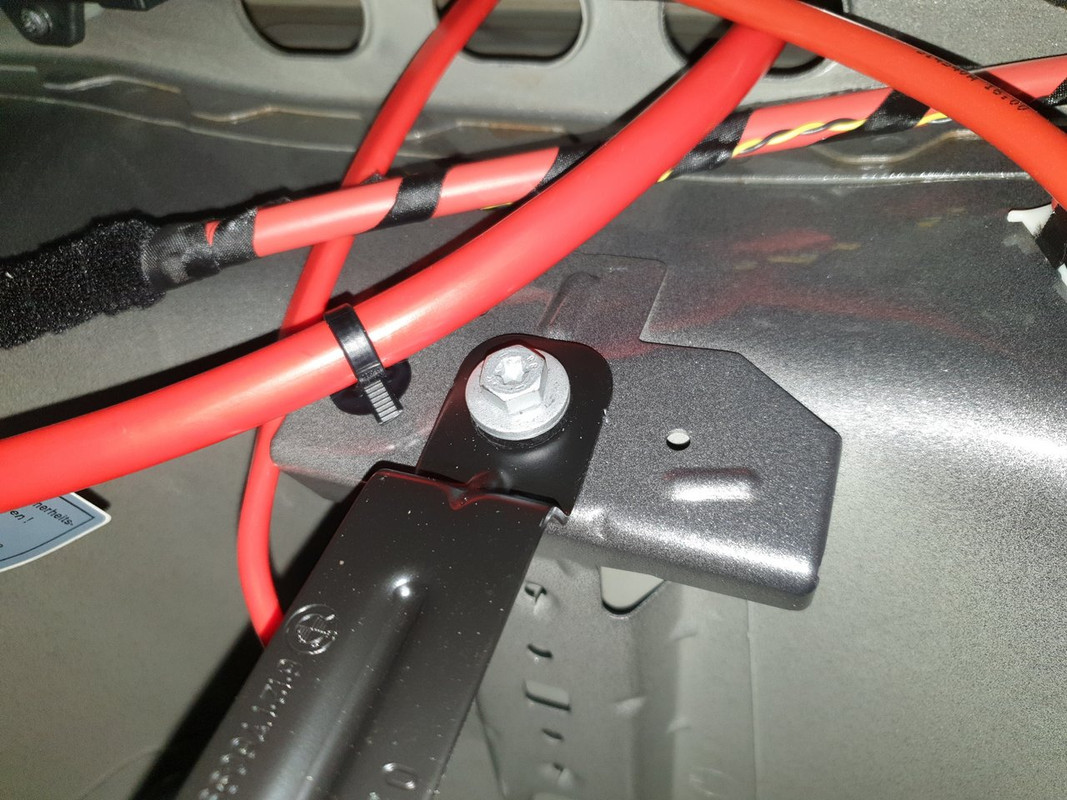

La barre centrale est fixée par deux écrous de 11, voici le supérieur, vers l'avant :
En bas à l'arrière le deuxième écrou :
