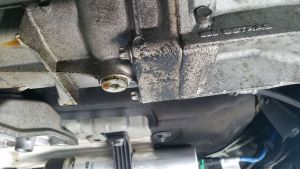

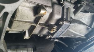

Bonsoir,
Ils m'ont dit que c'était le joint qui assure la liaison en les 2 éléments principaux de la boite
Voici les photos du feedback BMW:

mico a écrit :Par curiosité, tu sais a qu'elle endroit elle fuyait ?
Apparemment il n'y pas 36 joints sur la BV et les pièces se détaille.
https://www.realoem.com/bmw/fr/showpart ... Id=23_1032
Photo 1:
Fuite BV2.jpeg (13.5 Kio) Vu 358 fois
Photo2:
Fuite BV3.jpeg (12.42 Kio) Vu 358 fois
